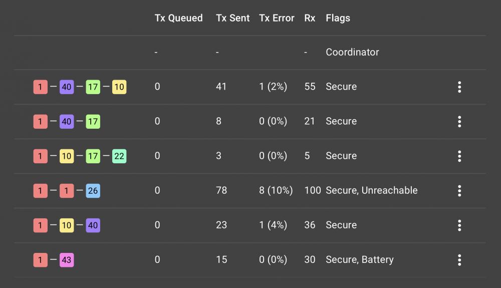

Nå har en annen node feilet (enn den som feilet i går), og jeg ser at ruten går via node 1 - Homey Pro - dobbelt opp. Er det kanskje her noe av trøbbelet kan oppstå?

30 minutter siden, Moskus skrev:
Det er veldig mange hopp til å være innen en 5 meters radius!
Denne noden (10) står for eksempel 40 cm unna Homey Pro – men systemet velger i stedet å sende ruten rundt hele rommet før den kommer fram ...
