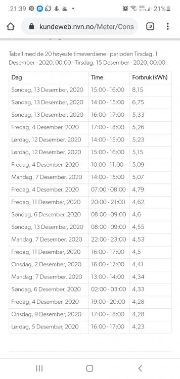

Her har eg hatt besøk 13.desember, og forbrukstopp er endra frå 5,23kWT til 8,15kWT, dvs dette søndagsbesøket kosta ca 135kroner(effektledd) + forbrukt strøm x0,29øre x forbrukt kW.
I tillegg kjem pris per.kilowatt.
"Kan vi bare få lade litt" har i dette tilfellet kosta ca 150kr. :)
