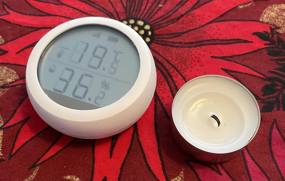

mk1 black limited Skrevet 18. desember 2020 Skrevet 18. desember 2020 Har kjøpte to av disse: etter tips fra @Sture00 i en annen tråd. Han skriver at de gikk rett inn i Deconz og såvidt jeg kan se bruker han også Homeseer som jeg. Jeg har funnet de igjen i Deconz (viser begge sensorene i bildet): ...men de dukker ikke opp i Phoscon og heller ikke i HomeSeer (via Jowihue-plugin). Noen som har fått det til ( @Sture00?) som kan beskrive hva man har gjort for å få det til? Siter
