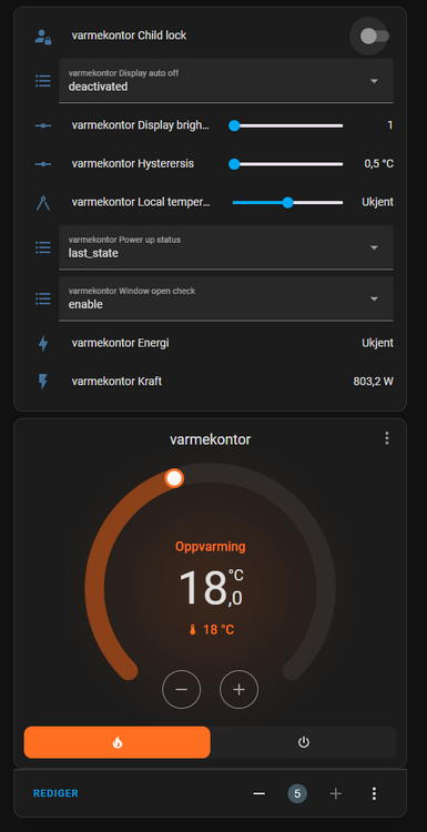

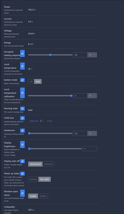

minim Skrevet 4. februar 2024 Skrevet 4. februar 2024 Dette var en passende tråd å oppdatere etter test av Namron sin Zigbee ovn. Jeg kjøpte en 800watt modell som lot seg fint integrere i HA og selv om selger ikke trodde den skulle ha energimåler så har den visning av effekt tilgjengelig. Egentlig alt i alt et produkt som var perfekt for mitt bruk. Jeg ser at den fungerer nok heller dårlig på intern thermostat akkurat som den gamle ovnen som sto her med mekanisk thermostat. I dag 07:00 aktiverte jeg dagtemperatur på 20 grader og da kryper den som vist av kurven helt opp i 29 grader klokken 09:00. Den eksterne temperatur måleren har jeg lagt ca. i hodehøyde når jeg sitter ved pcen på kontoret og kontoret er bare 6-7kvadratmeter. Ovn er montert i "vanlig" høyde litt over gulv på veggen. Kalibrering i ovn får jeg kun satt til -3 grader. Er det noen gode løsninger rundt å styre dette bedre? Siter
cat0 Skrevet 4. februar 2024 Skrevet 4. februar 2024 (endret) Jeg bruker generic_thermostat for styring av Namron varme* med ekstern temperatursensor. Et eksempel på oppsett: I configuration.yaml: climate: - platform: generic_thermostat name: Bad - Thermostat unique_id: bad_thermostat heater: switch.bad_1etg_avpa target_sensor: sensor.termometer_4_temperature_3 # <-- Ekstern temperaturføler min_temp: 15 max_temp: 23 target_temp: 20 min_cycle_duration: minutes: 5 away_temp: 16 precision: 0.5 initial_hvac_mode: "heat" switch: - platform: template switches: bad_1etg_avpa: value_template: "{{ is_state_attr('climate.namron_baderom_1_eth_thermostat', 'hvac_action', 'heating') }}" friendly_name: "Bad - Varmekabel Av/På" unique_id: bad_thermostat_avpa turn_on: - service: climate.set_temperature target: entity_id: climate.namron_baderom_1_eth_thermostat data: temperature: "{{ state_attr('climate.namron_baderom_1_eth_thermostat', 'temperature') | float + 3.5 }}" target_temp_high: "{{ state_attr('climate.namron_baderom_1_eth_thermostat', 'temperature') | float + 3.5}}" target_temp_low: "{{ state_attr('climate.namron_baderom_1_eth_thermostat', 'temperature') | float + 3.5}}" hvac_mode: heat turn_off: - service: climate.set_temperature target: entity_id: climate.namron_baderom_1_eth_thermostat data: temperature: 15 target_temp_high: 15 target_temp_low: 15 hvac_mode: heat Merk: - Jeg har satt på +3,5 grader, det trenger du trolig ikke - Jeg slår ikke termostaten av, men setter den til 15 grader Endret 4. februar 2024 av cat0 Siter
minim Skrevet 4. februar 2024 Skrevet 4. februar 2024 2 hours ago, cat0 said: Jeg bruker generic_thermostat for styring av Namron varme* med ekstern temperatursensor. Et eksempel på oppsett: I configuration.yaml: climate: - platform: generic_thermostat name: Bad - Thermostat unique_id: bad_thermostat heater: switch.bad_1etg_avpa target_sensor: sensor.termometer_4_temperature_3 # <-- Ekstern temperaturføler min_temp: 15 max_temp: 23 target_temp: 20 min_cycle_duration: minutes: 5 away_temp: 16 precision: 0.5 initial_hvac_mode: "heat" switch: - platform: template switches: bad_1etg_avpa: value_template: "{{ is_state_attr('climate.namron_baderom_1_eth_thermostat', 'hvac_action', 'heating') }}" friendly_name: "Bad - Varmekabel Av/På" unique_id: bad_thermostat_avpa turn_on: - service: climate.set_temperature target: entity_id: climate.namron_baderom_1_eth_thermostat data: temperature: "{{ state_attr('climate.namron_baderom_1_eth_thermostat', 'temperature') | float + 3.5 }}" target_temp_high: "{{ state_attr('climate.namron_baderom_1_eth_thermostat', 'temperature') | float + 3.5}}" target_temp_low: "{{ state_attr('climate.namron_baderom_1_eth_thermostat', 'temperature') | float + 3.5}}" hvac_mode: heat turn_off: - service: climate.set_temperature target: entity_id: climate.namron_baderom_1_eth_thermostat data: temperature: 15 target_temp_high: 15 target_temp_low: 15 hvac_mode: heat Merk: - Jeg har satt på +3,5 grader, det trenger du trolig ikke - Jeg slår ikke termostaten av, men setter den til 15 grader Blir vel å prøve noe sånt da. Overstyrer du lokal thermostat da siden du setter den så lavt og likevel får varme? Jeg må teste litt mer, men denne virket for å fungere slik at varme av/på styring var mer varme av/varme tillatt om thermostat tilsa det. Siter
cat0 Skrevet 4. februar 2024 Skrevet 4. februar 2024 (endret) Overstyrer lokal thermostat, ja. Endret 4. februar 2024 av cat0 Siter
minim Skrevet 4. februar 2024 Skrevet 4. februar 2024 46 minutes ago, cat0 said: Overstyrer lokal thermostat, ja. Det ser ikke ut som denne har det valget. Det nærmeste jeg kommer er "system mode" som kan settes mellom "off" og "heat" der "heat kun aktiverer varme dersom lokal thermostat er under setpunkt. Tenker jeg setter ovn på 28 grader og styrer den som du gjør med "system mode" til av/på. Nå etter jeg satte kompensering til -3 på ovn så er den bare 2-3 grader feil i rommet også, men virker fortsatt som en bedre løsning å styre den med ekstern giver. Siter
