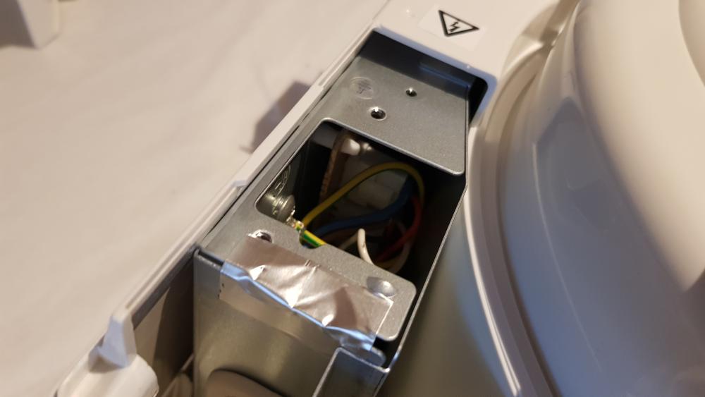

snorbryteren faktisk går innom 230V
Kom aldri så langt at jeg fikk undersøkt skikkelig. Startet med å demontere vifta, men fant ut at det bør gjøres av en elektriker som har erfaring og som kan gjøre modifisering skikkelig. Her er bildet som viser hvor strøm er koblet inn.
Jeg tror også som du at smart implant vil være den beste løsningen siden du kan beholde snorbryter som den er, men også kan velge å styre med smart implant om du ønsker det. Kan da også montere en Z-wave dimmer/veggbryter som kan styre den og også trigge andre scenarioer.

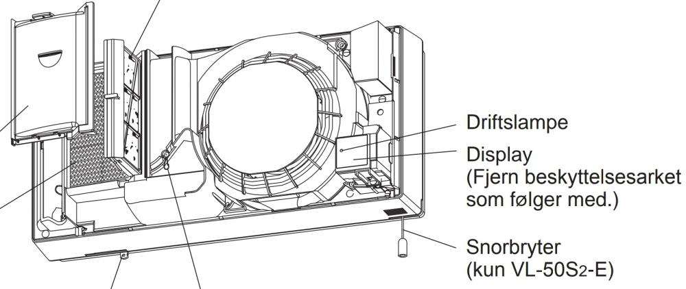

Det aller enkleste hadde vel vært å kjøp VL-50ES2-E med veggbryter. Om jeg skjønner manualen rett står man for styringen selv, dvs med feks 2 releer (on/off og hi/lo).

Mitsubishi Norge fører ikke variant for veggbryter. Vi har vl 100 med snor bryter og vl 50 med fjernkontroll eller med snorbryter.
Alle maskiner kan startes og stoppes ved å kobble fra strømmen, de starter da i samme hastighet.
