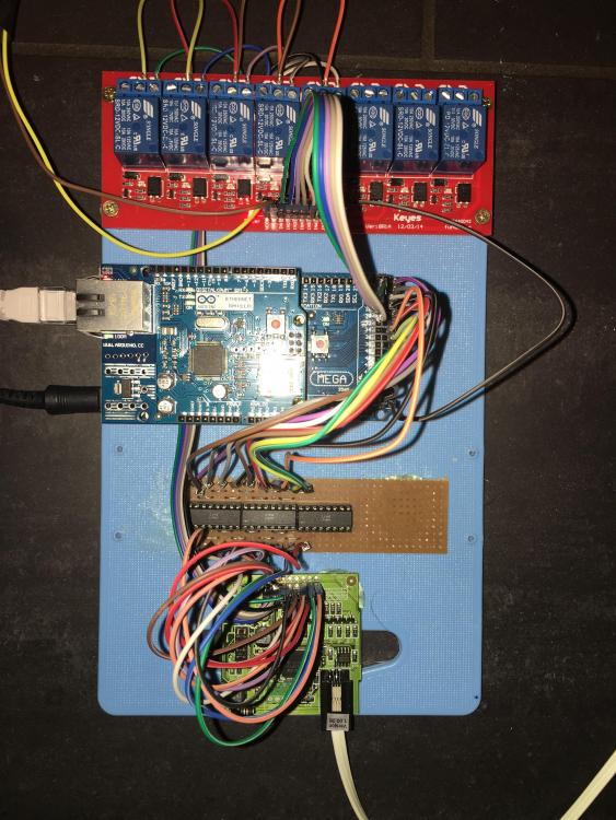

For å styre, og lese av status, har jeg mekket ett eget interface med en Arduino og innmaten fra ett CE panel. Veldig hjemmemekket, men funker 100%:
Så styrer jeg viftehastighet basert på CO2 nivå. Og ved f.eks utløst brannalarm, settes viftehastighet til max for å fjerne eventuell røyk.

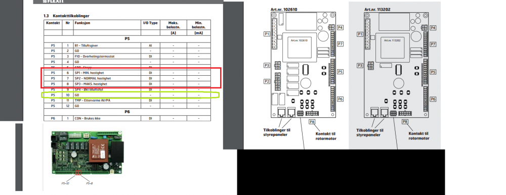

Det er det jeg holder på å planlegge, dog med et litt eldre modell av kretskort, CS50 (som ikke har modbus uansett, så jeg har jo ingen andre valg). Har anskaffet en qubino flush 1D for å styre forsert ventilasjon rett på digital inngang (ser ganske likt det som står på ditt innlegg. Men lurer på om du har funnet hvordan styre ettervarme (hvis du har det)?
Gikk du for en Arduino eller bruker du 'innfelt' moduler (ala qubino)?
Og sikkert dumt spørsmål siden jeg ikke har sjekket det fysiske kortet ennå, men gitt at det ikke er noe annet allerede koblet på digital inngangen, trenger man noe spesiell koblinger (klemmer...) for å koble seg på kortet?
Har qubino'en potensiell fri utgang? Eller skal du til med ett rele i tillegg? Om du ser på klemme 11 så er dette ettervarme.
Jeg skal bruke en z-uno med 5V rele'er.
På mitt kort er det allerede inngangsklemmer, sånne fjærbelastede til niter.
Ja den 'qubino 1D' har potensiell fri utgang (egentlig den eneste jeg fant til formålet). Z-uno kan være et bedre alternativ om det er flere innganger å styre (qubino koster ca550kr). Skal sjekke om jeg har samme inngang på CS50 ?
Egentlig tenker jeg ikke på ettervarme av/på, men om selve reguleringen som er mulig med styreenhet til Flexit (CS50), hvor man kan stille ulike temperaturer (fra 15 til 25 grader). Det er selve varmegjenvinnersrotor som regulerer dette. Er det det samme på ditt anlegg? Det eneste jeg har forstått så langt er at det er en utgang for EB1 (rotor, 0-10v). Men det er en inngang jeg er ute etter ?
4 minutter siden, Asterix skrev:
Egentlig tenker jeg ikke på ettervarme av/på, men om selve reguleringen som er mulig med styreenhet til Flexit (CS50), hvor man kan stille ulike temperaturer (fra 15 til 25 grader). Det er selve varmegjenvinnersrotor som regulerer dette. Er det det samme på ditt anlegg? Det eneste jeg har forstått så langt er at det er en utgang for EB1 (rotor, 0-10v). Men det er en inngang jeg er ute etter 1f914.png
Ser bare ut som det er utgang hos meg også.

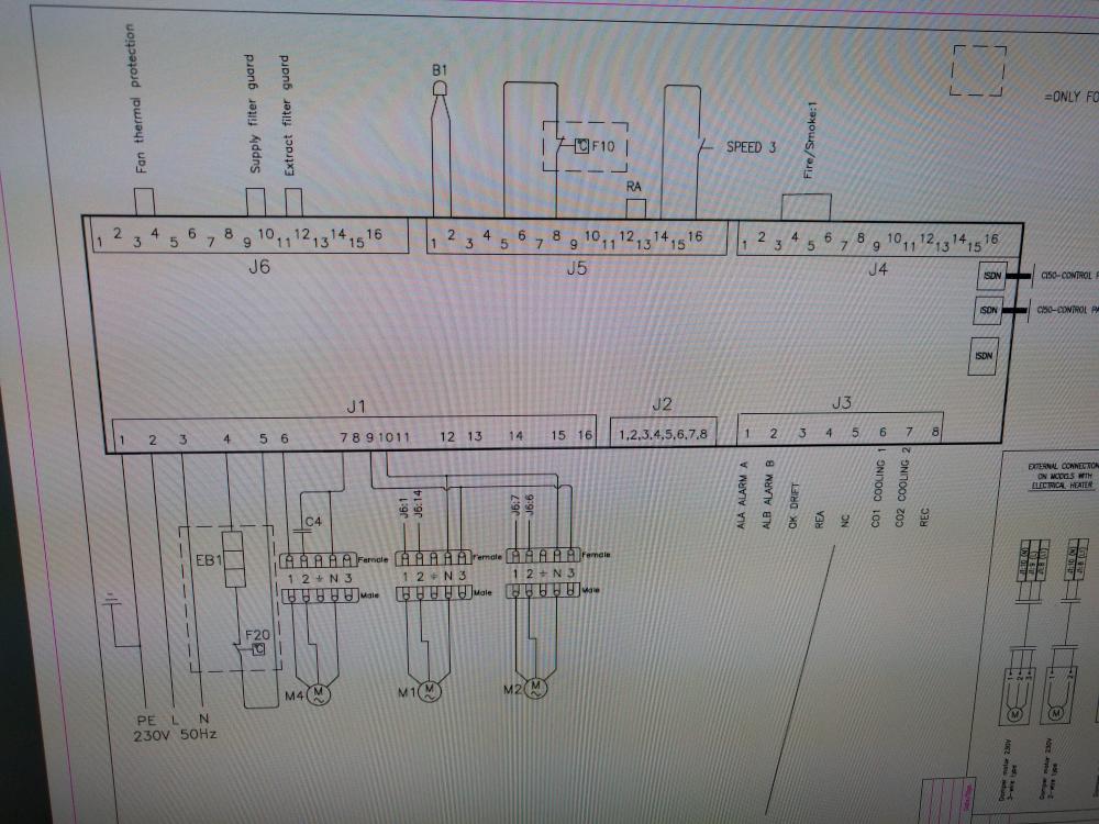

Fikk nå kontaktet Flexit ang. dette; ekstern signal for temperatur styring er kun tilgjengelig med kretskort CS 500 (CU 500), ikke for CS50 ?...
For de som kjører CS500, så kan J4 inngang 5-6 brukes for å styre temperaturen (analog 0-10v).
For de med CS 60, styres dette via P7 klemme 5 (og G0). Da må ekstern temp styring aktiveres i styrepanelet.
Håper det blir i alle fall nyttig for noen! ?
Endret av Asterix
Lagt til mer info

Når jeg skulle koble inngangene for Forsert ventilasjon på kortet, fant jeg ut at de var 'brukt' også. Men! Jeg fulgte kabellen og fant ut at jobben var faktisk nesten gjort. De hadde lagt en kabel klar, gjemt bakk anlegget, for å kunne koble en bryter eller noe. Så det ble fort gjort å koble min Qubino til det ?. Kanskje det er noe av det samme for deg? De har kanske lagt en kabel som du kan bruke videre?
I min tilfelle virker det veldig bra, og jeg får info på original styrepanel. Så alt er i sync, uten behov for modbus eller rare utstyr.
Skulle bare ønske at jeg kunne styre temperaturen også, men det ble bekreftet at det ikke vær mulig på CS50 kretskort.
Den 13.2.2017 klokken 12.33, Asterix skrev:
Når jeg skulle koble inngangene for Forsert ventilasjon på kortet, fant jeg ut at de var 'brukt' også. Men! Jeg fulgte kabellen og fant ut at jobben var faktisk nesten gjort. De hadde lagt en kabel klar, gjemt bakk anlegget, for å kunne koble en bryter eller noe. Så det ble fort gjort å koble min Qubino til det 1f642.png. Kanskje det er noe av det samme for deg? De har kanske lagt en kabel som du kan bruke videre?
