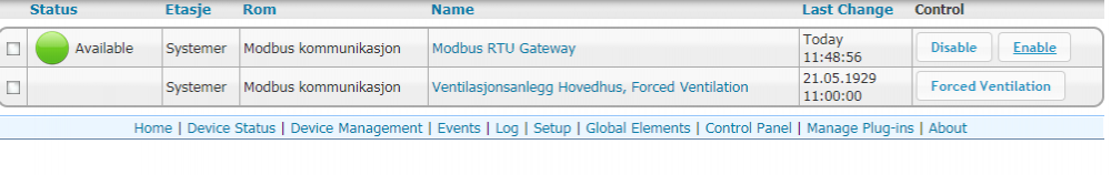

SteinarH Skrevet 14. desember 2018 Skrevet 14. desember 2018 Christoffer skrev (På 14.12.2018 den 7.43): Hei, har ikke sett modbus tabellen på flexit Ekspander Tabellen (holding register) ser slik ut: Er imidlertid usikker på veien videre. Ut fra loggen, ser det ut som jeg har kontakt med CI66. Oppfattet riktig? Som det fremkommer, er det satt opp Return type: Int16. Er dette riktig? Kommer ikke frem noe i manualen til Ci66 om dette. Oppsettet for øvrig ser slik ut, uten at dette gir meg styring over noe som helst enda :-): Siter
