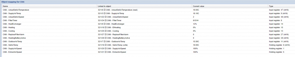

Jeg har LogicMachine selv som jeg bruker med CI66. Jeg har koblet fra det lokale styringspanelet fordi jeg fikk problem med noe lignende, og fordi jeg nå har all info jeg trenger i LM. Legger ved definisjonsfila jeg brukte i LM sitt Modbus-interface.
Som du ser på Linked to object så har jeg gitt tredje siste linja en "write" notat, fordi det er denne det skal skrives til. Når jeg nå skriver til denne så oppdaterer første linja seg.
CI66 (1).json

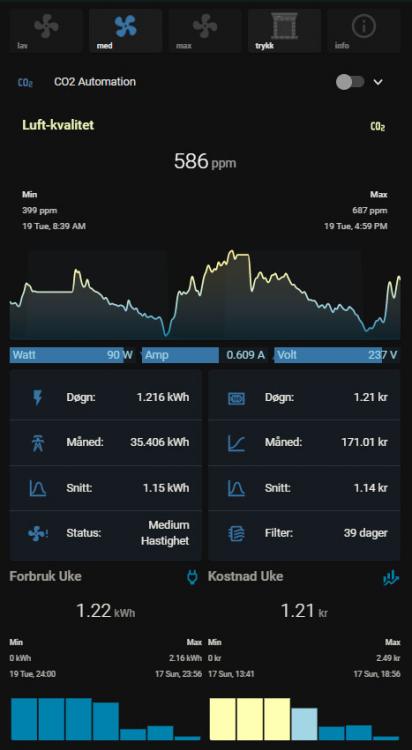

Flexit Uni 3 screenshot fra min home assistant. Fungerer utmerket med en billig 4 kanal switch fra sonoff. CO2 verdier kommer fra netatmo vær stasjon og forbruk fra smart plug.
