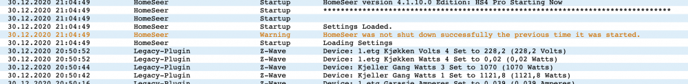

Har skiftet fra HS4 pi versjon til nå å kjøre HS4 på en dedikert server/pc med windows 10.
Det har flere ganger skjedd at programmet slutter uten forvarsel, slik at i hvertfall min bedre halvdel blir mer og mer lettere irritert.. :)
Noen som har opplevd det samme/vet hva som kan være årsaken?
Finner ingenting i loggen, se vedlagt bilde:
Kjører autostart av HS4 i windows oppstarten, kan det ha noe med dette å gjøre?
Ja, har opplevd noen ganger at HS4 har stoppet opp litt uten grunn. Sist gang var at den det lå en oppdatering (av HS) klar til å kjøres.
Har ikke fått den helt "rock solid" følelsen av HS4 enda.
Det har vel vært nevnt her før, faktisk... jeg har holdt en knapp på Windows 10 sine tvungne automatiske oppdateringer.
Står det noe i Event Viewer? Programfeil logges der.
Har PCen tatt en omstart?
Hvilken måte starter du HS4 på?

Jeg sjekket Windows update, men den eneste oppdateringen den dagen var antivirus (som oppdateres daglig)
PC en har ikke tatt omstart
HS4 startes av windows oppgaveplanlegger ved oppstart av pcen
Har søkt litt mer og funnet et tidligere innlegg fra nov i fjor, prøver meg litt på det som står der om det skulle komme en ny "shutdown"
Har installert teamviewer på pcen nå så har mulighet å starte opp programmet om kona blir sur og jeg er ute :)
Håper dog det blir mer stabilt fremover
Erlend
Jeg har også hatt noen slike opplevelser, og kjører samme oppstart som deg, @Erlend Haga. Noen ganger ser det ut til å inntreffe når det foreligger oppdatering av HS. Andre ganger har det skjedd uten noen spesiell grunn. Ingen Windows oppdatering i forkant. De andre programmene jeg kjører (lokal node applikasjonsserver), har ikke vært påvirket. Ikke så kult hvis man er bortreist og kommer hjem til system som har stoppet opp for noen dager siden. Trodde hele poenget med å kjøre HSSentry var å unngå slike ting.

Har du prøvd å deaktivere HSSentry? Jeg har deaktivert den for mange år siden for den spilte ikke så godt sammen med min måte å starte HS med Windows på.

Ja har forsøkt dette også. I det siste ser jeg imidlertid at HomeSeer slutter å respondere hver natt. 03:00, dukker "Stopping the MyHS Service..." opp i loggen. Jeg kan gå inn å på devicer, oppsett alt egentlig, men det er ikke mulig å styre noe som helst. Får ikke stoppet HomeSeer på en god måte, og må kjøre End Task. Etter oppstart, fungerer alt igjen til neste dag. Jeg lurte bare på om du vet om du har lagt inn noen automatisk uthenting av rapporter i f.eks. TibberSeer som starter 03:00?

Har du sjekket "Event Viewer"? Der logges programkræsj, og mulig du kan se om det er en plugin eller HS4.exe selv som trøbler.
Ok. Bare en  avsjekk på feilsøkingslista mi, siden den plugin var den siste jeg installerte. Nei, event viewer viser heller ingenting rundt dette klokkeslettet. Har gått gjennom alle eventene jeg har i HomeSeer, men ingenting der trigger på det tidspunktet heller. Backup foregår på dagtid, så den har jeg også sjekket av på lista.

Har sett i HS forum at flere har problemer med dette. Har testet mer selv, og fant ut at hos meg avsluttet HomeSeer av seg selv, når PC'en mistet nettverk. Testet med alle plugins disablet, og MyHs deaktivert. Vet ikke om dette gjelder alle, men jeg har meldt inn som feil til HS og har dialog med dem. Har beskrevet testingen min på https://forums.homeseer.com/forum/homeseer-products-services/system-software-controllers/hs4-hs4pro-software/1422278-random-shutdown/page4

Det var ved et strømbrudd jeg først oppdaget det. HS går på en bærbar PC. Det var da jeg begynte å teste for alvor. Ustabilt nettverk har jeg også hatt, men det skyldes en ethernet kabel, jeg også fikk byttet etter at jeg sjekket. Den ville ikke sitte ordentlig fast. Har vært stabilt etterpå, men som sagt feilen er der fortsatt.
  • 5 måneder senere...
En liten update fra min side, jeg kjører nå automatisk restart av server hver natt slik at jeg er sikker på HS starter opp og kjører hver dag.
Ikke en fix men mer en workaround..
