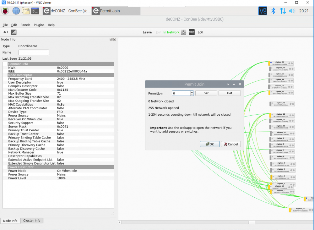

For å parre trykket jeg raskt 5 ganger på vrideren, raskere enn du tror. Prøvde "vanlig" raske 5 først, det gikk ikke. Så 5 raske, kort opphold, hold inne i 3 sekunder til den blinker. Slipp og vent. Begynner den å blinke veldig så skal det være i orden.
Før du starter må selvsagt bridge stå i søkemodus.... ✌️
Endret av sbarmen
Jeg brukte bare phoscon og la til bryter, den vil aldri kvittere men den dukker opp i VNC etterpå. Permit join bør også virke men jeg har ikke brukt den.
Aha, jeg skjønner, sikker bare meg som ikke skjønte at jeg fikk det til sist ettersom den ikke kvitterer. :)

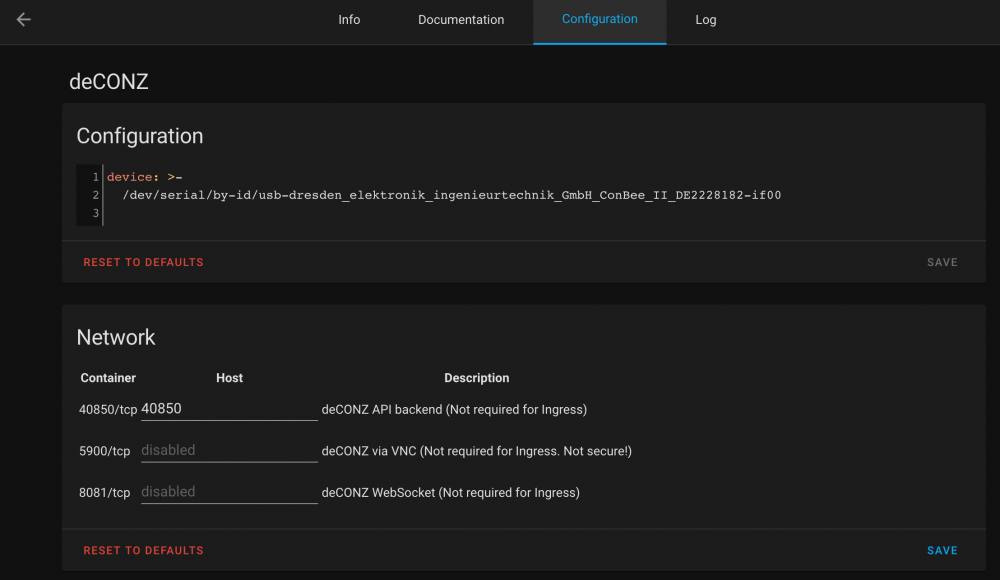

1. Slå på WebAPI i DeCONZ (det har du sikkert gjort allerede). I DeCONZ add-on i HA er den default på port 40850.

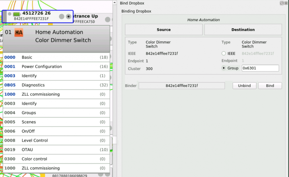

4. Gå i DeCONZ og finn dimmeren. Åpne menyen og velg "Bind dropbox" (under panel). Så drar du colorcontrol over til "source" og så velger du destination, velg group og skriv inn 0x6301. Trykk på dimmeren, velg bind knappen. Da skal du få "success" melding.
1478492088_Screenshot2021-01-26at15_11_23.thumb.png.afcc1bc411534f0c9ad91ab2116b8fd5.png
Nå kan du også endre farger :)
