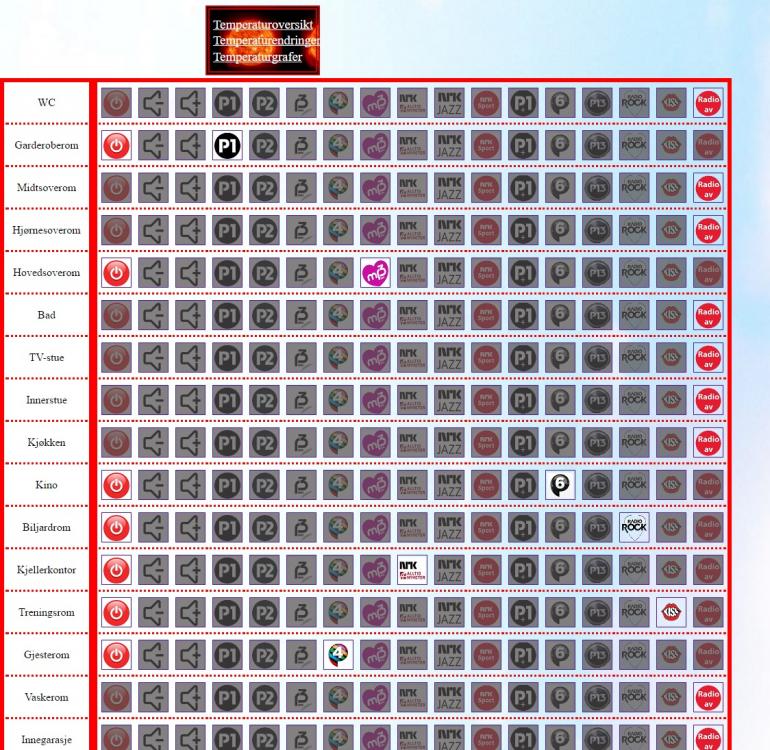

Jeg vurdrer om jeg bare skal droppe hele den øverste linjen, siden ikonene er de samme som lenger ned, og man forstår jo at det er sone det er snakk om. Eller syns dere det ser greit ut med en linje der alle ikonene er med lys farge?
 Så mye bedre ut nå. Ville nok droppet den øverste linjen selv, den har jo egentlig ikke en funksjon.
Takk for det! Det var det jeg hellet mot. Så da er det blitt sånn, med assorterte kanaler slått på i diverse rom:
Endret av Mastiff
