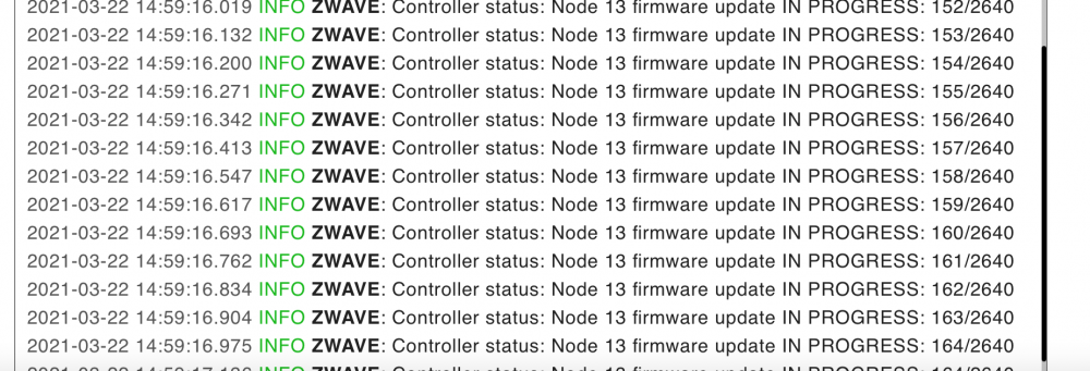

Oppdaterte nå mine Qubino Flush RGBW dimmere... Gikk som en lek og tok knappe 5 minutter.. 🙂
Firmware til Qubino får man om man henvender seg til supporten deres :-).

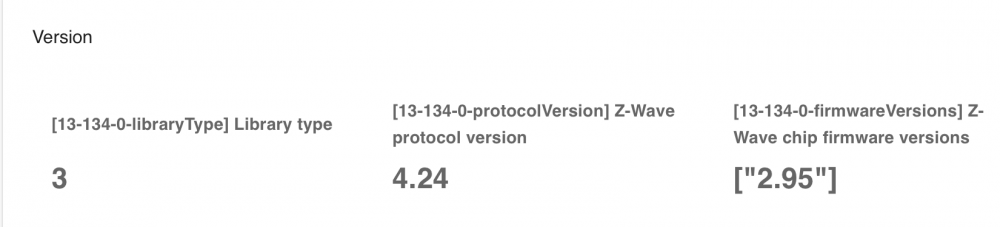

Før oppgradering:
Spoiler
Underveis:
Spoiler

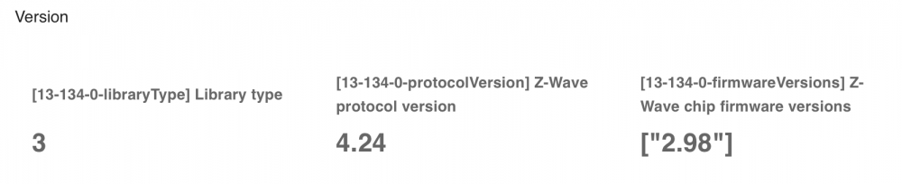

Etter oppgradering:
Spoiler
