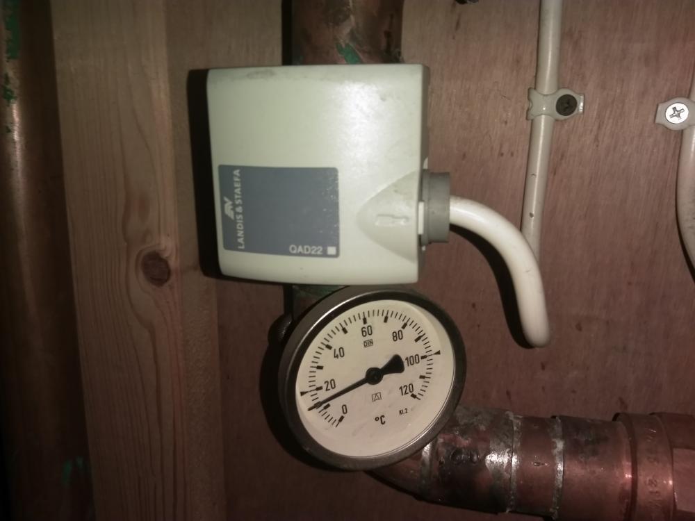

Knappen på aktuator til shuntventil (SQS35) vil vise deg hvor stort blandingsforholdet er. Bildet viser at den står på 0 (eller 10)?

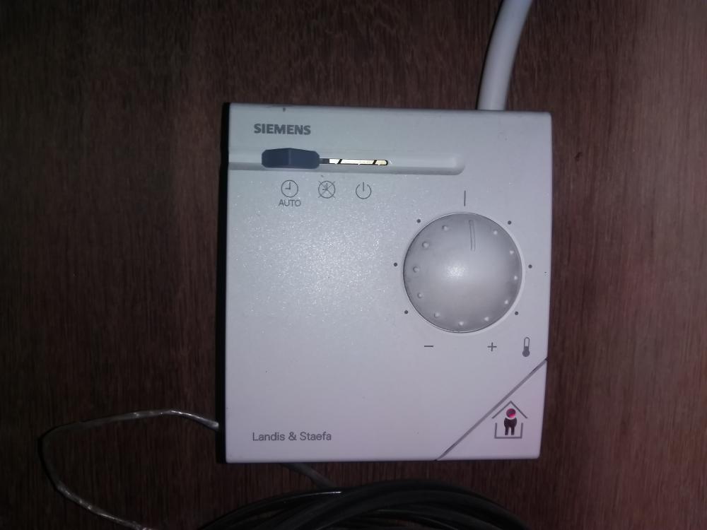

Denne karen her er det ingen på huset som veit kva er til... 😬 Kan det vere den regulatoren du nemner?
Knappen på aktuatoren til shuntventilen trur eg står på 10. Eg prøva å vri på han, men han sit fast. Skal denne vere automatisk eller manuelt styrt?
Dette er en romtermostat. Den må være tilkoblet varmekilden for rommet, dvs regulatoren hvis det er gulvvarmen som er varmekilden der termostaten står.
Regulatoren er tilkoblet aktuatoren (bilde 2 fra 7.Februar) og temperatursensoren for vannet (bilde 4). Mulig å følge ledningene?
Akkurat det er diverre lettare sagt enn gjort... Av ein eller annan grunn så går alle leidningane inn bak sikringsskåpet, så kva som går kor er uråd å finne ut utan å begynne å demontere delar av det.
36 minutter siden, Hårek skrev:
Min aktuator har en knapp for å velge om den skal styres manuellt eller automatisk. den vil ikke la seg vri på når regulatoren har styringen. Vet ikke hvordan det fungerer på din.
Så langt eg kan sjå så er der ingen knappar på den aktuatoren som er her på huset, ut over den vribrytaren som du allereie har nemnt.
