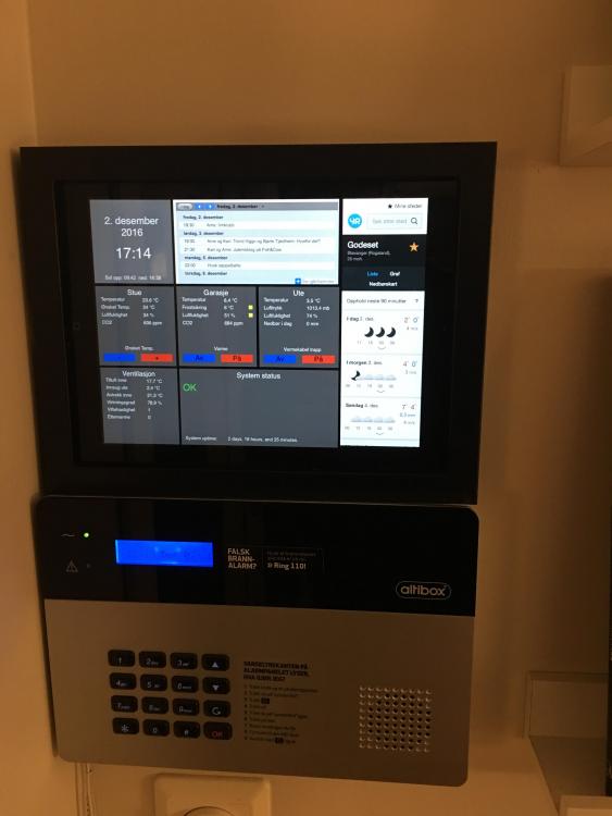

Blodstrupmoen Skrevet 2. desember 2016 Forfatter Skrevet 2. desember 2016 Fikk i dag montert opp ett panel med en iPad2 som er montert inn i en Ikea ramme etter inspirasjon fra Fermate. Ramma er en ikea ribba 18x24Cm som funker utmerket etter litt innvendige justeringer. Ble ganske fornøyd med dette oppsettet. Det har relativ høy WAF også. 3 Siter
Tverfyll Skrevet 5. desember 2016 Skrevet 5. desember 2016 Ser bra ut! Kjører du HSTouch på Ipaden? Jeg har brukt helgen på å få opp min HS3PRO, og har en ipad liggende jeg tenkte å få opp å kjøre for å få et grensesnitt damen også kan forstå. Tverfyll Siter
Vitellius Skrevet 5. desember 2016 Skrevet 5. desember 2016 En "Dirty tricks"-knapp er vel obligatorisk hos Blodstrupmoen? ? Siter
Blodstrupmoen Skrevet 5. desember 2016 Forfatter Skrevet 5. desember 2016 Kjører HS touch på iPaden ja, funker utmerket. Dirty tricks knapp må jeg få implementert ja Siter

Gjelsvik Skrevet 14. desember 2016 Skrevet 14. desember 2016 Lurer litt på hstouch designet ditt. Hvor har du fått den tiles designen med widgets fra? Jeg har bare kjipe 90 talls knapper i min designer. Vil gjerne ha litt detaljer på vær designet du har der også. Hvor viser du ikonene fra? Regner med de er dynamiske og endres utifra været. Siter
Moskus Skrevet 14. desember 2016 Skrevet 14. desember 2016 Gjelsvik skrev (På 14.12.2016 den 19.24): Hvor har du fått den tiles designen med widgets fra? Ekspander Bare lag en firkant og velg en farge... Det geniale med Tiles er at de er utrolig enkle å lage! Siter
Blodstrupmoen Skrevet 14. desember 2016 Forfatter Skrevet 14. desember 2016 Stemmer som Moskus sier,bare lag en firkant og legg inn det du ønsker i den. Jeg har en tabell med størrelser og plassering av firkantene jeg bruker for å kunne bruke forskjellige størrelser og plassere disse enkelt og riktig. Yr infoen er bare en iframe fra Yr.no, du finner info her: http://www.yr.no/sted/Norge/Rogaland/Stavanger/Stavanger/data.html Siter
Gjelsvik Skrevet 14. desember 2016 Skrevet 14. desember 2016 Blodstrupmoen skrev (På 14.12.2016 den 19.35): Stemmer som Moskus sier,bare lag en firkant og legg inn det du ønsker i den. Jeg har en tabell med størrelser og plassering av firkantene jeg bruker for å kunne bruke forskjellige størrelser og plassere disse enkelt og riktig. Yr infoen er bare en iframe fra Yr.no, du finner info her: http://www.yr.no/sted/Norge/Rogaland/Stavanger/Stavanger/data.html Ekspander Ahh Iframe faktisk. Grøss. Samme med Google Calendar regner jeg med da? Siter
