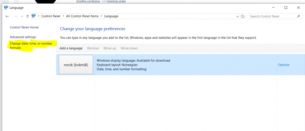

Actibus Skrevet 11. desember 2016 Skrevet 11. desember 2016 Og der fant jeg en slags løsning, eller iallefall hva som forårsaket feilen.. Hvis du velger English(United States) som Format i kontrollpanel og date & time formats så virker det fint. Har opplevd at det har skapt problemer på serveren tidligere, noen plugins sliter med å skjønne at vi bruker komma der amerikanere bruker punktum.. Siter
ZoRaC Skrevet 11. desember 2016 Forfatter Skrevet 11. desember 2016 4 minutter siden, Actibus skrev: Og der fant jeg en slags løsning, eller iallefall hva som forårsaket feilen.. Hvis du velger English(United States) som Format i kontrollpanel og date & time formats så virker det fint. Har opplevd at det har skapt problemer på serveren tidligere, noen plugins sliter med å skjønne at vi bruker komma der amerikanere bruker punktum.. Takk for tipset, må testes ut! Er dette på server eller klient? Siter
Actibus Skrevet 11. desember 2016 Skrevet 11. desember 2016 Jeg har allerede endret det på serveren tidligere, da flere plugins hadde problemer med punktum vs komma. Men denne endringen er på klienten som kjører desgineren ja. Siter
ZoRaC Skrevet 11. desember 2016 Forfatter Skrevet 11. desember 2016 Jaggu! ??? Jeg SA jo at det var på dette forumet ekspertisen satt! Det virker som det må være "mismatch" mellom server og klient om skaper problemer, for jeg installerte HS3 på samme PC som Designer og overførte backup fra HS3, da virket det (da var server og klient samme maskin og hadde norsk oppsett). Siter

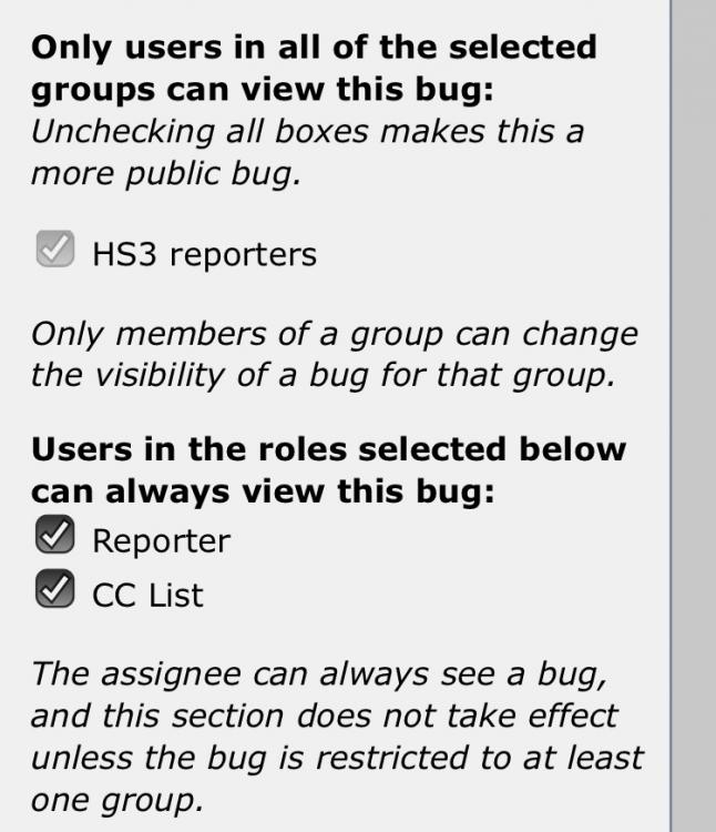

ZoRaC Skrevet 12. desember 2016 Forfatter Skrevet 12. desember 2016 Bugrapport innsendt. Gå gjerne inn og "stem" på den: http://bugzilla.homeseer.com/bugzilla/show_bug.cgi?id=3411 Siter
Moskus Skrevet 12. desember 2016 Skrevet 12. desember 2016 Pokker heller, altså! Akkurat dette med datoer har HST rotet det veldig til for seg i HS3. Trodde de hadde fikset de fleste bugs om det nå, men så introduserer de nye... akkurat som om de glemmer sine egne dato-funksjoner/formateringer... Siter
Actibus Skrevet 12. desember 2016 Skrevet 12. desember 2016 You are not authorized to access bug #3411. Siter
ZoRaC Skrevet 12. desember 2016 Forfatter Skrevet 12. desember 2016 6 minutter siden, Actibus skrev: Og da er du innlogget i BigZilla? Siter
ZoRaC Skrevet 12. desember 2016 Forfatter Skrevet 12. desember 2016 Hmm... bare "HS3 Reporters" har tilgang og ser ikke ut til at jeg kan endre det. Betyr det at bare andre som har meldt inn en bug får tilgang til den?? Siter
Moskus Skrevet 12. desember 2016 Skrevet 12. desember 2016 Det er mulig en av HST må erkjenne bug'en før den blir "offentlig"... Siter
ZoRaC Skrevet 12. desember 2016 Forfatter Skrevet 12. desember 2016 Et øyeblikk siden, Moskus skrev: Det er mulig en av HST må erkjenne bug'en før den blir "offentlig"... Det er også litt merkelig, for bugs får status "confirmed" med en gang de meldes og jeg kan selv endre status også... Siter
Moskus Skrevet 12. desember 2016 Skrevet 12. desember 2016 Ja, men når HST har sett på den så får den en ny status. Siter
ZoRaC Skrevet 12. desember 2016 Forfatter Skrevet 12. desember 2016 Når jeg går på "browse", så ser jeg at mine bugs har hengelås foran seg, så det er sikkert noe der - at HS må "godkjenne" bug'en først. Siter
