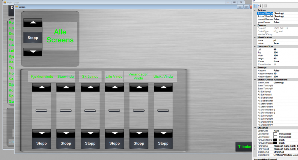

Terje Klungervik Skrevet 14. februar 2021 Skrevet 14. februar 2021 (endret) Hei Har qubino flush shutter på 6 vindu-screens. 1 på hver screen altså. Har screens fra fasadepeodukter. 5 av disse screensene har en autostop motor. Dvs at hvis den merker motstand så stopper screensen og gå opp eller ned. Noe som er kjekt hvis jeg har glemt å ta igjen et vindu eller ungen har satt ifra seg noe under vinduet. Problemet er følgende. Noen ganger så reagerer ikke screensene når jeg ber de gå opp eller ned. I følge homeseer så har screensen gått ned, men den er fortsatt oppe. Kanskje 1 av 20 ganger. Og det er helt random hvilke screens det er. Unntaket er den som ikke har stoppfunksjon. Den går opp eller ned uansett. Måten jeg løser dette er at jeg trykker screensen til å gå opp, da registerer homeseer at den er oppe. Så trykker jeg ned og den går ned. Det er ikke noe issue med rekkevidden. Har forhørt med meg qubino, men de mener at det ikke skal være noe problem og Somfy som har motoren i screensen mener at det må være qubino. Spørsmålet er om det finnes noen annen zwave dings som jeg kan teste. Har noen erfaring med fibaro eller noe annet? Har noen andre opplevd det samme? Takker for svar. Endret 14. februar 2021 av Terje Klungervik Siter
