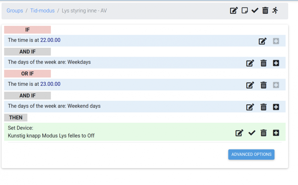

Jeg har nå satt opp en tredje modus i den kunstige fellesknappen for lys.
Jeg får da følgende status på den:
0 - AV
1 - PÅ
2 - NATT
Ideen er da at når kl er 23 feks, så settes felles lys knapp til AV, og gir da beskjed til aktuelle lys om å slå seg av.
Så settes felles lys knapp seg til NATT kl 00.
Uten at noen event er koblet mot NATT  forblir lysene av, til Felles lys går til På kl 07:00. Da burde sensor få lov å jobbe i fred. Vi får se..

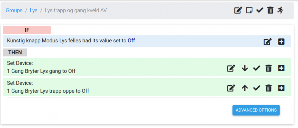

12 timer siden, GeirN skrev:
Å fålyset på ved bevegelse i trappa om natta er ikke mulig så lenge felles lys knapp er av. Jeg rekker ikke å se lyset tenne før hovedregel slår det av.
Kan du vise hvordan denne "hovedregelen" ser ut? Hvis den er satt opp som du har vist tidligere, med "if felleslys is set to off, then lys gang off" så skal ikke det eventet bli kjørt med mindre felleslys akkurat da settes til off.
Hva sier loggen, hvilket event er det som slår av lyset?
Lysene skulle følge den kunstige knappen og Være av eller på.
VIrker helt supert både på ukedag og helg.
Problemet var sensor om natt som skulle overstyre den kunstige knappen. Jeg mener dette ikke kan kombineres med en regel som sier at lyset skal være av samtidig som sensor sier det skal være på. I tilfelle mååte det være å lage en regel som sier at den første regelen ikke skal gjelde i 10 min.
Har nå laget i stedt ett ekstra "nattmodus" premiss på den kunstige felles lys knappen. Nattmodus er helt passivt. Ingen regler om av/på lys knyttet til den.
Planen er da at sensor skal slå av lyset om nattmodus på knappen er aktiv. Og vil etter min logikk ikke krangle da ingen andre event er knyttet mot nattmodus.
Nei, for eventet sier ikke at lyses skal være av NÅR felleslys ER av. Den sier at lyset skal SLÅ SEG AV når felleslyset SLÅS AV. Altså er det en engangshendelse, ikke en «tilstand».
Hvordan ser eventet som setter felleslys til av ut? Det slo meg at det kan være der feilen ligger.
En løsning er å enere fra «set to» til «changes and becomes». I tilfelle det er et event som konstant setter felleslyset til off på nytt hele tiden (hvert sekund).
Det nederste eventet ditt vil kun slå til hvis det er bevegelse akkurat kl 00:00:00 (når felleslys settes til natt). Hvis det et bevegelse kl 00:00:01 eller senere så vil ikke det eventet kjøre...
Forstår ikke at ikke siste event for bevegelse ikke skal funger etter 00:00.
Når klokka bli 00:00 går kunstig knap over til Nattmodus. Den endrer ikke status før om morgen kl 07:00, og da til PÅ.
Snesor skal bare sjekke om Status er Nattmodus, for å fungere.
Ser nå at jeg har en luke mellom 22/23 til 00:00 der lys er av og ingen nattmodus aktivert. Da vil ikke sensor fungere den timen.

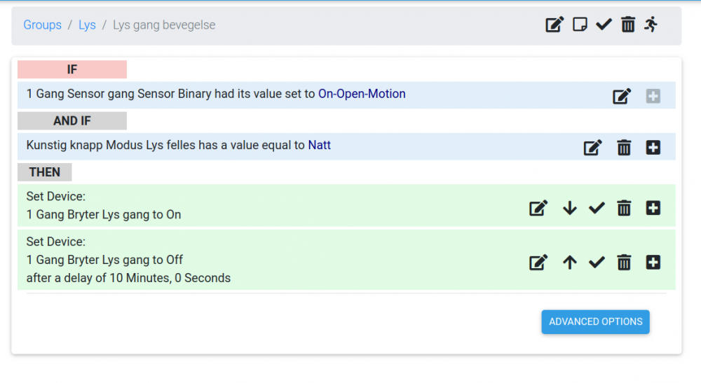

I eventet så sier du «hvis klokka er 00:00:00 (dvs fellesbryter settes til natt) og det er bevegelse, slå på lyset». Tiden er «trigger» og bevegelse er en «condition». Hvis et event skal reagere på bevegelse så må bevegelse være «trigger» og evt tid/felleslys være «condition». :)
Ser ikke ut til at setting av felleslys kan være årsaken til problemet heller, for det ser helt riktig ut.
Men hva sier loggen? Hvilket event slo av lyset når det var bevegelse?
Nei i eventet til sensor sier jeg at IF fellesknapp er i posisjon NATT, OG det er bevegelse, så skal lys gå på for så gå av etter 10 min.
Dette oppsettet lagde jeg i går kveld og har ikke fått testet enda. Får se i kveld/natt.
Nei, en trigger er aldri «er», den er «blir». I ditt tilfelle har du satt «når felleslys blir satt til natt», ikke «når felleslys er natt». Det skjer altså bare akkurat i det sekundet (dvs kl 00:00:00) felleslys settes til natt
I loggen skal det være mulig å filtrere og bare vise type=Event. Da ser du bare logglinjene som omhandler events som har kjørt. Sjekk da først tidspunktet lyse slo seg av og se hvilket event som kjørte i ca samme sekund.
Aha, så da kan aldri en plutselig hendelse som bevegelse forholde seg til andre omstendigheter? Altså ikke mulig å kombinere bevegelse og tidsstying av lys på samme bryter?

Prøv å endre til ON på 1 Gang Bryter Lys gang.  😎
Ref bildet av eventet lengre oppe i denne tråden.
Om ikke det hjelper kan det være lurt å sette opp eventet på en litt annen måte.
F.eks.
IF
1 Gang Sensor gang Binary changes and becomes On-Open-Motion
And IF
Kunstig knapp Modus Lys felles has a value equal to Natt
THEN
Remove Delayed actions for Device:
Set Device:
1 Gang Bryter Lys gang to ON
Set Device:
1 Gang Bryter Lys gang to OFF
after a delay of 10 ;inutes, 0 Seconds
F.eks.
IF
And IF
THEN
Set Device:
Set Device:
God observasjon. Var litt seint i går når jeg satte regelen. Blir artig å se om den funker i kveld/natt.
Jeg forstår ikke at innstilling natt på fellesbryter kun skal fungere i det sekund den endrer til natt. Ovnen nede er satt opp mot et lignende premiss og det fungerer, uten at jeg har studert det dypt.
Jo, men det er "hendelsen" som da må være trigger, ikke condition. Du må altså "snu om" på eventet:
"If bevegelse changes and becomes on-motion AND fellesbryter is off".
Det gir jo mening.
Da snur jeg om på rekkefølgen.

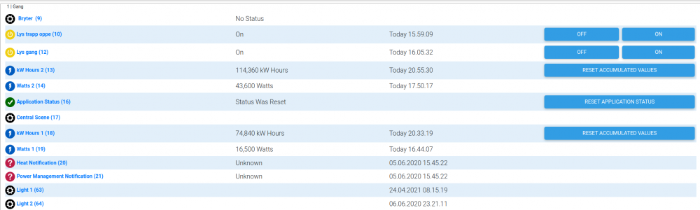

Er usikker på om det rett og slett er en konfigurasjon på selve bryter som er problemet. Under devices, ser jeg bryteren og kan slå den av og på. Men hva slår den av og på tro? Jeg ønsker at device for bryter kunne hatt to knapper. En for trapp oppe og en for hall. Er dette mulig å få til tro?

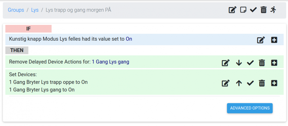

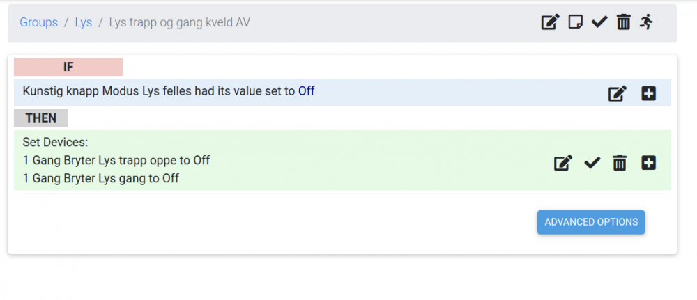

31 minutter siden, GeirN skrev:
Sliter enda med å få lys i gang/trapp til å fungere.
Prøver stadig nye varianter i oppsett.
Siste nå er at kunstig knapp for felles lys  slår av både trapp og hall. Hall virker som det skal med lys av på ved bevegelse.
Men bevegelse trumfer lys på. Så har ikke hatt lys på dagtid i hall siste måned. Straks jeg slår det på, går det av.
Hvordan ser eventene dine ut nå?
Er dette en fysisk bryter? Eller en virtuell? Om den er virtuell, så velger du selv hva knappene skal hete og hvor mange du skal ha, men devicen kan bare ha en gjeldende status, så du får ikke til å ha trapp on, trapp off, hall on, hall off (hvis du ønsker at bryteren skal gjenspeile lysets faktiske status da).
Bruker 3 events for å styre lys i trappa og gang ved hjelp av en kunstig knapp "Felles Lys", samt bevegelse sensor.
1. Begge lys på når felles lys er ON
2. Begge lys av når felles lys er "Natt"
3. Lys i gang på ved bevegelse gang og status felles lys er natt
Bryter for gang som jeg ser i devices, er en Fibaro switch 2.
Ser bare en av/på bryter for gang og ikke bryter for lys trapp og bryter for lys gang.
Virker dog som hovedbryter styrer lys trapp oppe, og den lille bryteren på statuslinja styrer lys gang.
Det er rart, det burde du. Hvis du bytter View til line view (en av knappene oppe til høyre, husker ikke hvilken), dukker den opp da?
Ja i line view ser det mye mer oversiktelig ut. Mye bedre layout. Visste ikke om den.
Ser den fysiske bryteren har mange under devicer. Blant annet light 1 og 2 også. Hva nå det måtte bety.
Er bare av og på lys trapp og gang jeg bryr meg om på den dog.
Noe i veien for å bare slette de under devicene man ikke har behov for? Eller bedre å skjule dem?
Jeg var for sletting før, men det kan potensielt gi feilmeldinger i loggen, så det er bedre å bare skjule dem (både for web og mobil).
