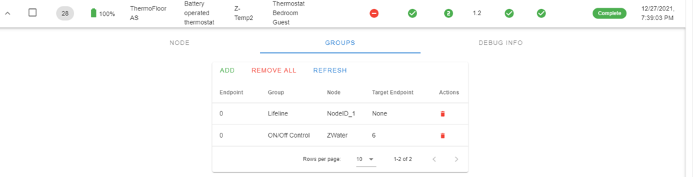

Har forsøkt å sette opp group som i skjermbildet. Men ingenting skjer om jeg gjør endringer på termostaten i HA. Hva er det jeg ikke forstår? Jeg føler på meg at det skulle vært satt opp flere assosiasjoner.

Du må bare justere gruppen litt
Den øverste var der bare som standard, men den under er det som styrer. Du legger inn on/off mot zwater og så mot target endpoint som er den kursen den skal skru av og på. Kurs 6 hos meg styrer gjesterommet. Jeg har ingen andre styringer enn dette i systemet mitt for av og på i zwater. Bruker z-wave JS. Har ikke skrudd på MQTT

Den øverste var den som fulgte med automatisk, og jeg har ikke rørt den. Jeg har KUN 1 linje under dette som er det jeg har tatt bilde av her.. Jeg ser også at du har firmware 1.1 som er den gamle versjonen av temp2 om du nylig har kjøt dette ville jeg sendt det tilbake for å få den siste versjonen. Jeg var nødt til å gjøre dette. Det er ikke teknisk mulig å oppgradere firmware i følge Thermo Floor.
Jeg ser ikke helt poenge å ha noe pekende mot zwave stick. FÅr du ikke noe respons om du bare legger til feks den siste linjen din? Jeg antar at du hører noe fra din z-water når du skrur på dette (klikkelyd)?
Du må også huske å sette termostaten i Heating modus. Hvis ikke gjør den ingenting. Bare legg til entiteten i et dashboard, så kan du åpne den og sette på "heating". Derfra vil det ta litt tid fra du justerer temperaturen opp til det registreres i HA. Derfra vil det ta noen sekunder til før thermostaten sender signal at den skal gå fra Idle til Heating. Det er først da den sender signal til zwater som sier hvilken av sløyfene som skal skru seg på

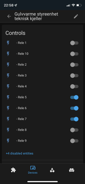

Jeg har to termostater, en på endpoint 1, 2, 3, 4 og den andre termostaten på endpoint 5, 6, 7.
Har ingen slike problemer her.
Nå varmer den termostaten med endpoint 5, 6 og 7.
