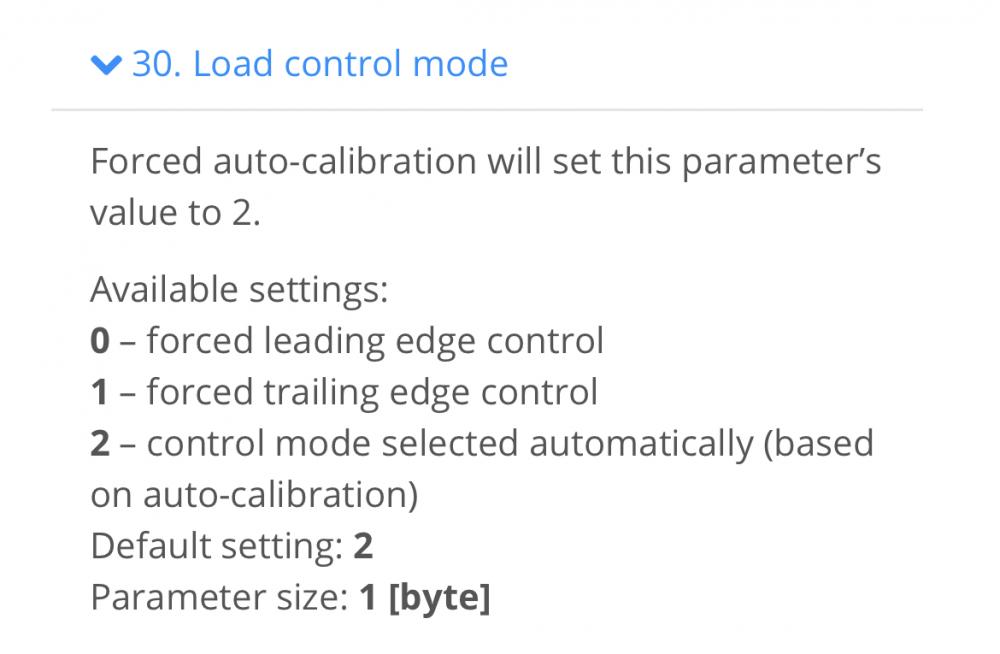

Klarer du å finne spec på 12v trafoen? Kanskje den må dimmes leading edge i stedet for trailing?
Hender autokalibreringen tar feil.
Er det et problem for trafoen om jeg bare bytter til Leading for å teste? Kan noe bli ødelagt?
