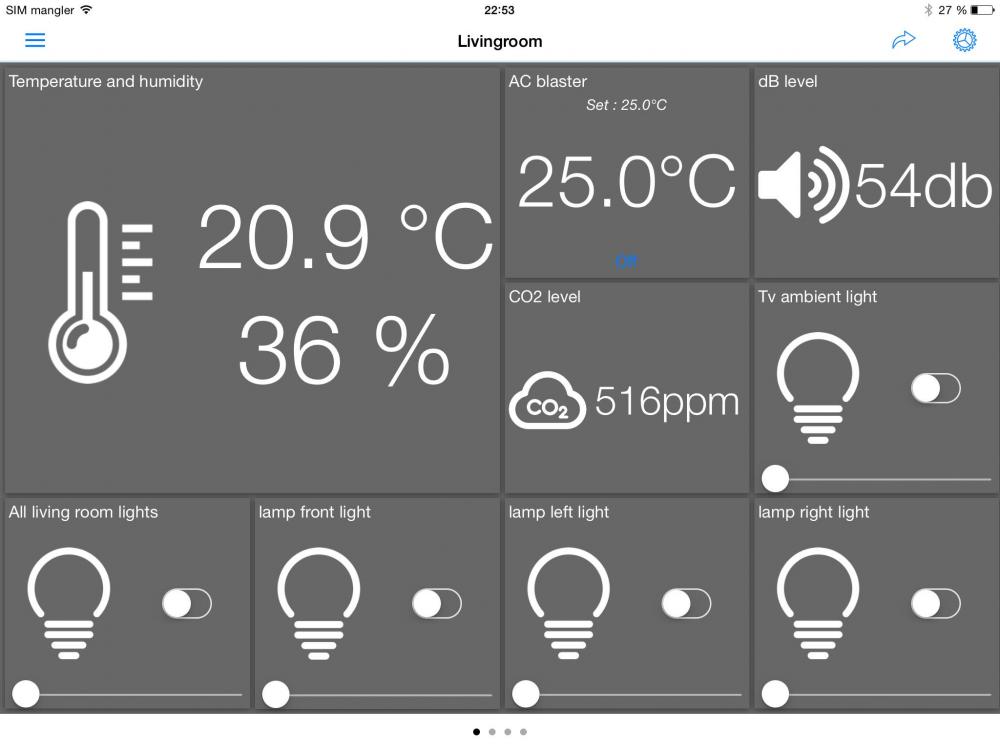

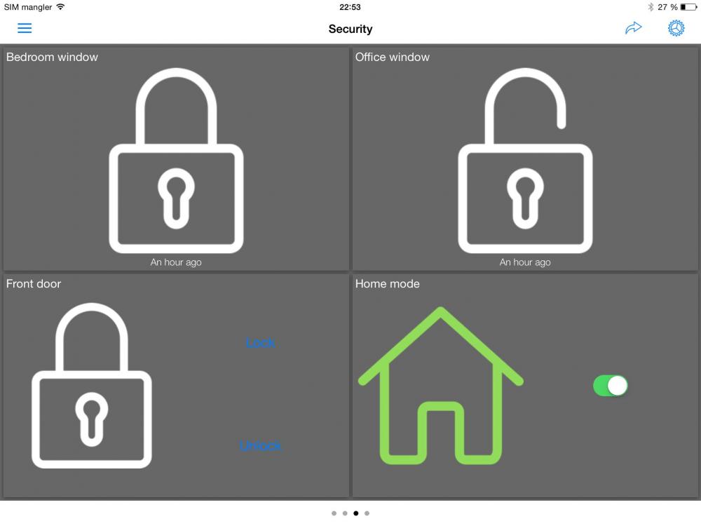

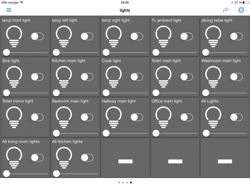

Salvesen Skrevet 29. november 2016 Skrevet 29. november 2016 (endret) Får vell ta en liten oppsummering jeg også da, er relativt nytt alt sammen så blir vell utvidet etterhvert. Flyttet inn og startet prosjektet i oktober, men er godt på vei etterhvert Kontroller Har nettopp gått til innkjøp av en MSI cubi som kjører win 10, har oppgradert den med 8GB med ram, den kjører en celeron prosessor på 1,6Ghz som kan gå opp til 2,48 på turbo, kun 32Gb med lagring men har 1TB nettverksdisk som jeg bruker til allslags liggende i huset så det går bra. Den kjører HS3 standard lisens og etter litt kluring med å få systemet over fra rpi'en ser den ut til å klare seg veldig bra til formålet! Deiligt å være på windows må jeg si! Lys Samtlige lys i leiligheten er av philips hue, valgte disse da de er lett tilgjengelig og inngår i en rekke systemer. Eneste lyset jeg har av en annen type er i speilet på badet, det styres via en aeon labs bryter via homeseer. Har ikke kjørt på med så mye automasjon her enda, men typisk går lysene gradvis av på kvelden og på om morgenen(soverom), ellers styres alt via Alexa pr i dag. Ellers noen diverse IFTTT triggers for når jeg får sms osv. Adgang/dør Her har jeg en Id lock som åpnes via ett xNT implantat i handen fra utsiden og via Alexa fra innsiden. Håper å få satt opp kamera og luke ut når døren åpnes fra kodepanelet og så sende meg mail med bilde. Ring dørklokke som gir meg beskjed via app når det er folk utenfor, har dog ikke fått det inn i homeseer(enda) Rengjøring Har en Ilife v5s robot støvsuger som skal kjøre en gang til dagen, men den har gitt opp virker det ut til så har kjøpt inn en IR blaster som skal starte den en gang i døgnet i stede for. Pr i dag styres den via en AnyMote og Alexa, men det krever at jeg/mobilen er hjemme. Forhåpentligvis vill den nye IR blasteren og homeseer ordne dette for meg når jeg ikke er hjemme i fremtiden. Har også en magnet sensor som via homeseer sender meg mail når robot vasker/er ferdig. Varme/klima Pr i dag har jeg en varmepumpe i stuen som styres via Alexa > anymote når dette trengs ellers kjører den events i homeseer hvor den styres via en zxt-120 IR blaster. Soverom har panel ovner med styring via aeon labs fjernstrømbrytere, på bad har jeg en heatit termostat som styrer varmekablene. Temperatur blir stort sett målt av aeotec multisensorer, hue motion/temp sensorer og netatmo værstasjon. Ventilasjon kjøres på lav/høy avhengig av CO2 nivå, fuktighet og hjemmemodus, dette gjøres ved en z-uno og to 5V rele. Evt kjører jeg via alexa kommandoer om jeg vill overstyre. TV/media Alt av media utstyr styres via Alexa > anymote, utrolig deilig å slippe alle kontroller og bare forholde meg til mobilen eller at Alexa tar seg av det. Eneste som er litt kjipt er at det bare er enveis kommunikasjon. Men dette kan jo løses med å se på energi trekket til de enkelte enhetene, får se hva det blir til i fremtiden All lyd i huset går via sonos høytalere, har 2 play 5, 3 play 1, 1 play bar og en sub. Styres via alexa og homeseer enn så lenge, men håper alexa skill snart er på plass fra sonos. I tillegg gir jeg alle beskjeder via homeseer gjennom høytalerne, fungerer ok men ikke helt perfekt. Alarm Har magnetsensorer på alle dører og vindu, 4 motion sensorer og kode panel fra zipato. Sistnevnte er dog noe jeg må bytte da den sluker batteri, må bare finne en go erstatning. Ser også på muligheten for å få inn brannsystemet i homeseer, ut i fra manualen ser det ut til å være en ledig utgang på modulen men jeg har ikke fiklet for mye med den enda da det er ett felles system i borettslag. Bil Siden jeg er så heldig å ha en bil med åpent API har jeg pr i dag lagt inn mulighet for å styre HVAC i bilen på via homeseer, dette gjøres enten on demand via alexa eller når jeg setter huset i morgen modus. Etterhvert håper jeg å få lagt inn muligheten til å spør om status på lading og annen info fra bilen via alexa og gjerne få til en logisk styring av lade tidspunkt slik at bilen alltid er ferdig ladet når jeg trenger bilen(fordeler ift varme). Scada Har lekt meg litt i imperihome de siste dagene, ganske lettvindt men sterkt begrenset scada system. Gjør jobben enn så lenge, men blir vell å migrere over til HStouch etterhvert tenker jeg. Noen bilder: Endret 16. august 2017 av Salvesen 6 Siter

Salvesen Skrevet 28. desember 2016 Forfatter Skrevet 28. desember 2016 Oppdatert litt ut i fra hva jeg husker å ha gjort i det siste Siter

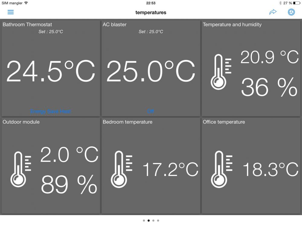

Salvesen Skrevet 13. januar 2017 Forfatter Skrevet 13. januar 2017 Oppdatert med litt scada fra imperihome, enkelt og greit produkt men ganske begrenset funksjonalitet. Må vell prøve meg på HStouch når jeg finner tid til det Siter
