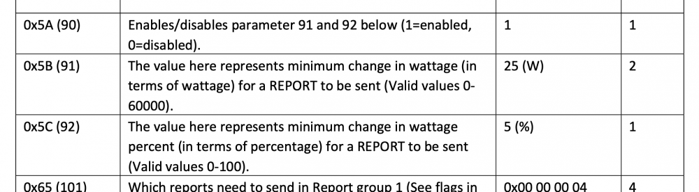

Manualen:
131385926_AEOTECSMARTSWITCHSkjermbilde2021-02-23kl_15_31_31.thumb.png.29f241a38cb764f7bfe84fcd28487d38.png
https://doc.eedomus.com/files/z_wave_aeon_labs_smart_switch_6_gen5_manual.pdf
Omtaler parameterne 90, 91 og 92 som jeg håpet skulle hjelpe.
Uansett verdier klarer jeg ikke få kontroll slik at den ikke rapporterer det lave forbruket til lysdioden i oppvaskmaskinen, øvrige for vask og tørk viser 0.
Er jeg på bærtur (igjen)?
Disse verdiene er kun hvis du vil ha oppdateringer som forandring av strømtrekket.
Men hva er problemet med dette? Oppvaskmaskinen er jo i praksis av når strømforbruket er < 2 W, så du kan bruke det til detektering av "maskin av". :)
@Moskus tja hva vil jeg med det...
Har et view som viser forbruket på ymse-dingser, ville fått bort 0,71 fra oppvaskmaskinen. Når den er ferdig men ikke trykket på off-knappen er det et lite display som viser en null samt en lysdiode.
Ønsket at den ikke rapporterte hvis forbruket var under 5 watt. Aha, nå gikk det opp for meg.

Men da vet jeg ikke... Tror ikke du kan avrunde mer enn det, men du kan fjerne desimaler. Da blir riktignok 0,71 rundet opp til 1...
