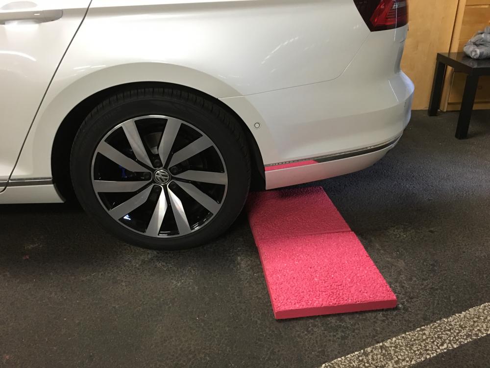

2 timer siden, Tukun skrev:
Vi snakker om en avstand på 2-3 cm fra vegg for å få plass.
Dette er så nær at jeg hadde laget en bryter. :)
F.eks. en microswitch på en arm, en ball, svamp, pute eller noe, mot en del av bilen du ikke er like glad i som skiltet.
Da må ting begynne å bli ganske nøyaktig.
6 minutter siden, Moskus skrev:
Vi har en IR-stråle som brytes. Den brukes til å lukke garasjedøra. Den er koblet slik at når bilen passerer sensoren så er lyset på. Når du er langt nok ikke blir lyset slukket, og etter 3 sekunder går garasjeporten ned.
https://www.instagram.com/p/B3SNP_LHC37/
Det er usikkerhet i den metoden også selvfølgelig, men det gjør det enklere å rygge inn i garasjen. :)
