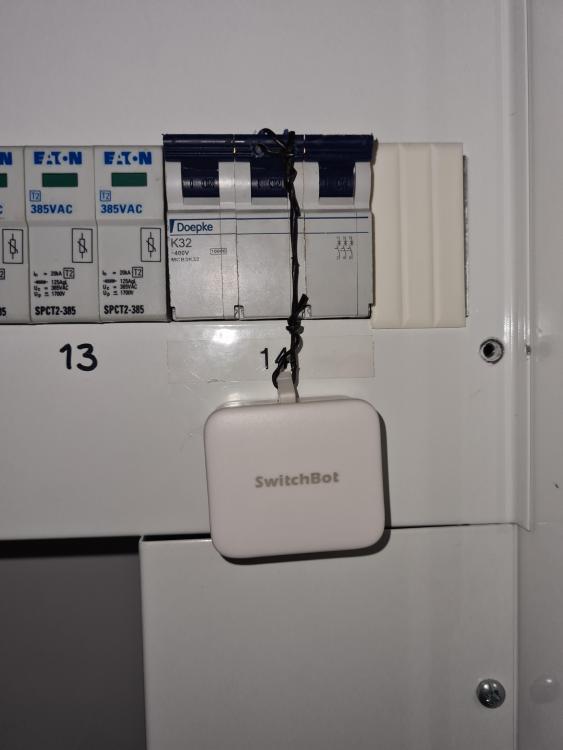

Tangodelta Skrevet 25. februar 2021 Skrevet 25. februar 2021 Har savnet et system som kan slå av hovedsikring, f.eks ved brann. Siden switchbot nå støttes av Homey kjører jeg denne mekaniske løsningen, med en forsinkelse på 60 sekunder når brannalarmer går. Siter
DeVille Skrevet 25. februar 2021 Skrevet 25. februar 2021 Smart. Men, da blir det jo mørkt. Er det bra, ved brann? 1 Siter
Tangodelta Skrevet 25. februar 2021 Forfatter Skrevet 25. februar 2021 Neida, lagt inn forsinkelse. Viktigste er jo å fjerne brannkilde. Lommelykter er lurt å ha, dessuten kan du pøse på med vann uten å bekymre deg for strømsjokk Siter
Moskus Skrevet 25. februar 2021 Skrevet 25. februar 2021 Kjenner at jeg ikke synes idéen er god. Jeg ser poenget, men det er så mange ulemper. Så lenge du ikke vet HVA som er brannårsaken er det ikke sikkert du gjør situasjonen bedre ved å fjerne strømmen, jeg ville sagt at du heller gjør det verre for deg selv. 58 minutter siden, Tangodelta skrev: dessuten kan du pøse på med vann uten å bekymre deg for strømsjokk Det kan man nok uansett så lenge man har en jordfeilbryter. Og det går nok faktisk bra uten også. Siter
Tangodelta Skrevet 25. februar 2021 Forfatter Skrevet 25. februar 2021 (endret) Da er vi uenig. Første brannvesenet gjør er å ta strømmen. Har UPS på smarthub, rutere og fiber. Hvor mange naturlige brannårsaker har du? Elektrisk opp mot 50%, resterende levende lys, peis etc. https://www.altomsamfunnssikkerhet.no/samfunnssikkerhet-og-beredskap/unnga-den-storste-brannarsaken/ Endret 25. februar 2021 av Tangodelta Siter

Tangodelta Skrevet 26. februar 2021 Forfatter Skrevet 26. februar 2021 (endret) ja, brannmann er du åpenbart ikke Vi må jo ha i bakhodet at dagens brannvarslerere varsler lenge før det oppstår en brann, mikroskopisk røykutvikling er nok, skulle da årsaken være elektrisk, noe den oftest er, vil altså en slik løsning hindre utviklingen av en potensiell brann. Endret 26. februar 2021 av Tangodelta 1 Siter
Moskus Skrevet 26. februar 2021 Skrevet 26. februar 2021 Akkurat nå, Tangodelta skrev: ja, brannmann er du åpenbart ikke Helt sant! Jeg har jo sagt at jeg ser jo poenget ditt. Men jeg ser også alle tilfellene der strømbrudd hadde gitt meg større problemer når brannalarmen går enn å ha strømmen på. En bedre måte ville da vært å ta strømmen rundt der detektorene går. Siter
Tangodelta Skrevet 26. februar 2021 Forfatter Skrevet 26. februar 2021 (endret) Det blir veldig teknisk, da tror man gjøre det vanskelig for seg selv. Men, alt må jo dimensjoneres til eget bruk og behov. Har du et "palass" på 1000 kvm kan det nok være hensiktsmessig med en soneløsning, eller at man monterer en switchbot på hver kurs Endret 26. februar 2021 av Tangodelta Siter

Tangodelta Skrevet 26. februar 2021 Forfatter Skrevet 26. februar 2021 Det er en god mulighet, mange har jo bakcup løsninger, f.eks nødlys som ikke går via strømnettet. Min forsinkelse gjør at jeg rekker å våkne, hive på klær, lokalisere brannkilde før switchbot aktiveres. Lurt med noen tørre øvelser hjemme for å se mest hensiktmessig metode. Siter

Gravity Skrevet 6. februar 2023 Skrevet 6. februar 2023 Tangodelta skrev (På 25.2.2021 den 17.51): Har savnet et system som kan slå av hovedsikring, f.eks ved brann. Siden switchbot nå støttes av Homey kjører jeg denne mekaniske løsningen, med en forsinkelse på 60 sekunder når brannalarmer går. Kan denne også brukes til å koble inn igjen jordfeilbryter igjen tro? Vet ikke hvor mye motstand bryteren har, men bot er vel opp til 1 kg? Siter
Jarle F Skrevet 17. februar 2023 Skrevet 17. februar 2023 @Gravity Automatisk gjeninnkobling av jordfeilbrytere ble forbudt for mange år siden. Faren ved automatisk gjeninnkobling er at en "stående" jordfeil som det gjentatte ganger settes spenning over kan utløse en brann. Eller i verstefall død. Jordfeilbryteren kan enkelt beskrives som en lekkasjevakt for det elektriske anlegget, med samme oppgave som lekkasjevakt for vann. Stenge ved detektert lekkasje. Du vil ikke ha automatisk gjeninnkobling av vann ved utløst lekkasjevakt under oppvaskmaskinen, VVB, eller andre steder. Selv om det i disse tilfellene ikke er direkte fare for liv og helse. Vurder heller å få byttet sikringene til jordfeilautomater og bli kvitt hele den felles jordfeilbryteren. Få gjerne samtidig en gjennomgang av installasjonen i boligen for å avdekke og reparere mulige feil som gjør at jordfeilbryteren slår ut. Generelt: Når en jordfeilbryter slår ut er det et signal om at det er en potensiell livstruende feil i det elektriske anlegget. Få feilen reparert. 3 Siter
