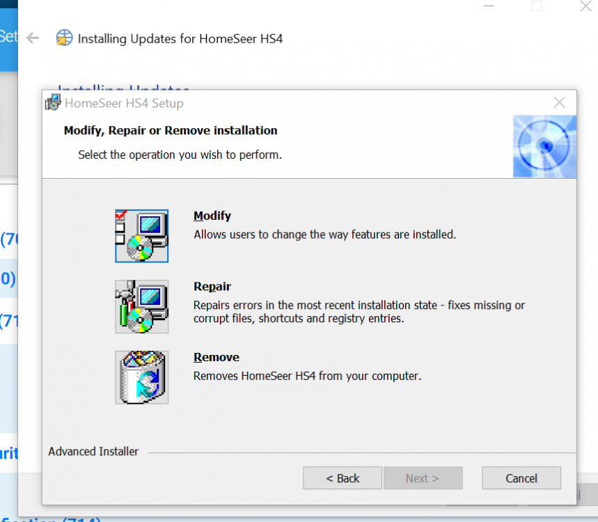

Ved oppstart så får jeg valg om jeg vil oppdatere, og hvis jeg vil så får jeg opp denne:
Er det vanlig å få etter en upload av backup samt nedskalering av softwa4re for HS?
Og hva bør jeg trykke på? :D

Jeg gjorde det den første gangen, for å ta en sjekk at HS4 virket. Stengte ned hs4 igjen for starte opp igjen slik at jeg skulle få spørsmål om oppdatering igjen. Men den samme meldingen kommer :o

Installasjonsprogrammet vet ikke at du manuelt har kopiert inn en gammel versjon, så den tror sikkert at du allerede har nyeste versjon installert.
Ville prøvd enten «repair» eller laste ned og installere nyeste versjon manuelt.
Takker for rask og god hjelp :) Gikk for repair. Det ser ut til å være i orden nå :)
