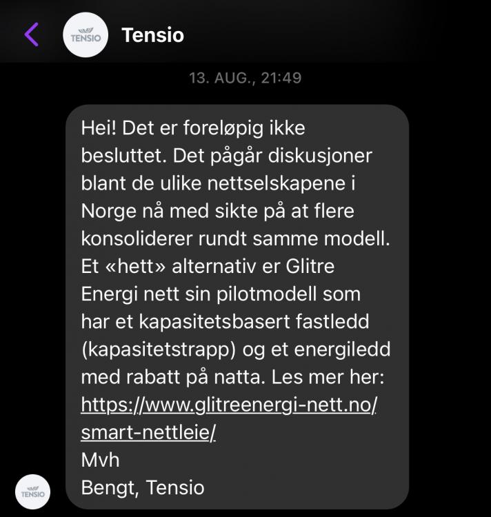

ZoRaC Skrevet 13. oktober 2021 Del Skrevet 13. oktober 2021 Jeg spurte Tensio om det i august: Så det er opp til hvert selskap, men de prøver visst å få til samme løsning. Siter Lenke til kommentar Del på andre sider Flere delingsvalg…
