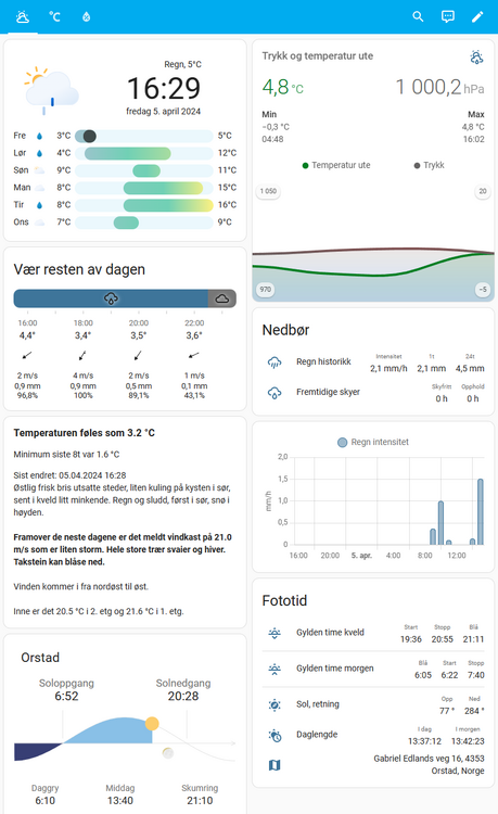

Min "værside" ser forresten slik ut som bildet nedenfor. Hva er det der du lurer på?
Takk for raskt svar @stigvi, her har du brukt flere forskjellig card ser jeg.
Mulig du har brukt noen customer cards her, lurte på hvilke de er?
De 2 øverste og det til venstre i midten 🙂
SveinHa skrev (50 minutter siden):
Har du noe data på hvor pålitelig solvarselet er @stigvi? Jeg bruker data fra både https://api.forecast.solar/ og https://api.solcast.com.au som jeg vet ikke er så veldig pålitelige og manuell sammenligning med yr/storm er ikke mye hjelp...
Ingen anelse. Det er varsel som kommer i fra Yr / met.no
Kenneth skrev (49 minutter siden):
Jeg tok med hele siden......

      - type: custom:horizon-card
        title: Orstad
        time_zone: Europe/Oslo
        fields:
          elevation: true
          azimuth: true
          moonrise: true
          moonset: true
          moon_phase: true
