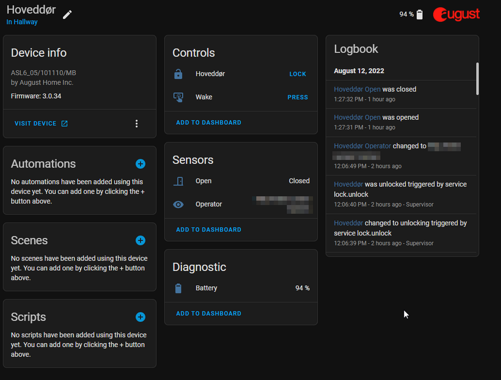

Da har vi har gått til anskaffelse av Yale Linus med wifi-dongle og kodepanel. Etter å ha blitt låst ute uten nøkkel av junior så tok vi endelig steget... 🤦‍♂️
Montering gikk veldig greit, men kalibrering var et herk. Kalibrering slik den ville jeg skulle gjøre det fungerte ikke sammen med vår lås. Lurer på om det er noe med at den forventes å kunne vri låsen forbi opplåst og låst stille i hver sin retning. Jeg plukket den ihvertfall av og "lurte" den ved å sette posisjon manuelt på et vis. Når elektronisk låsing da hadde korrekt bevegelse av låsepinnen monterte jeg den på plass igjen. Etter dette har den fungert helt perfekt! Vi har ikke hatt bruk for nøkkel siden da, så vi har ikke testa hva som skjer om vi låser opp med nøkkel. Har lest rykter om at kalibrering da må kjøres på ny, men som sagt ikke testet. Har heller ikke planer om å teste :D
Paring med WIFI-dongle gikk kjempefint, og inkludering i Home Assistant gikk smertefritt! Veldig godt å endelig kunne låse opp og igjen uten nøkkel.
Jeg skal prøve å ta noen bilder og legge inn her.
Pluss:
  • Enkel installasjon, mye enklere enn jeg husker Doorman var
  • Kommer rett inn i HA med "August"-integrasjon
Minus:
  • Kalibrering som anvist fungerer ikke på vår lås. Brukte sikkert en time for å finne en løsning på det.
  • Kan ikke sette app-koder via HA (usikker på om det er noe jeg har lyst til å gjøre?)
  • Medfølgende magnet (for status åpen/lukket dør) var sølv/metallfarga (jeg lakket vår sort pga sort karm)
