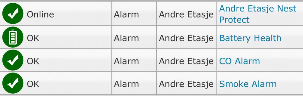

aeklo Skrevet 30. mars 2018 Del Skrevet 30. mars 2018 2 timer siden, kodax skrev: Kan Nest Protect kobles til Homeseer med z-wave? Nei, Nest Protect støtter ikke Z-Wave. Man kobler seg derimot til API’et deres via en plug-in i HomeSeer. Dette fungerer upåklagelig etter min erfaring. Du får opp, og kan sette Home/Away-status, samt informasjon fra hver enkelt detektor som i vedlagte bilde. Siter Lenke til kommentar Del på andre sider Flere delingsvalg…
kodax Skrevet 30. mars 2018 Del Skrevet 30. mars 2018 (endret) Det ser jo bra ut, (men for $40 burde plugin-en også vært kompatibel med Nest Camera) Endret 30. mars 2018 av kodax Siter Lenke til kommentar Del på andre sider Flere delingsvalg…

aeklo Skrevet 2. april 2018 Del Skrevet 2. april 2018 På 30.3.2018 den 13.59, kodax skrev: Det ser jo bra ut, (men for $40 burde plugin-en også vært kompatibel med Nest Camera) Den støtter Nest Cam: "This plugin is designed to interface HomeSeer with your Nest devices: Nest Thermostat, Nest Protect and Nest Cam" Siter Lenke til kommentar Del på andre sider Flere delingsvalg…
