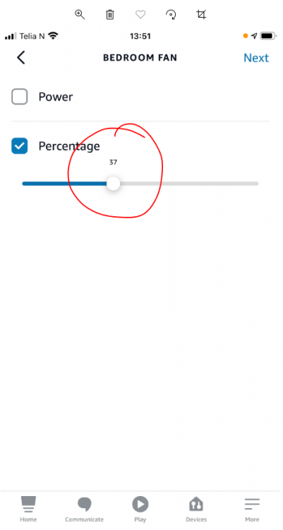

Fermate Skrevet 23. mars 2021 Forfatter Skrevet 23. mars 2021 Først ble jeg litt sur fordi jeg fikk en error i loggen under oppstart av RFXCOM. Neeeei jeg vil ikke tilbake til HS3 tilstander!!! Dette skal være en helt clean ny install. Etter å ha furtet et døgn oppdaget jeg at det handlet om at RFXCOM ikke likte (virtuelle) termostater som ikke var ferdigkonfigurerte. Etter å ha slettet en dublett ble alt bra igjen -Phhuuu! OK Alle (oregon) termometerne er på plass, de kan kjøre paralellt i HS3 og HS4 siden de er 433Mhz. Garasjedøra er iTach og ventilen på soverommet er Arduino og IR senderne er også iTach og DaikinSeer er IP og alt dette kjører helt fint paralellt i HS3 og Hs4. Jeg har bestemt meg for at Alexa skal overføres til det nye systemet og at iPad'ene på veggen blir stående for å håndtere det gamle så lenge det trengs. OK Alexa er koblet gjennom myHs... hm vi forsøker å sette opp en egen konto for HS4 der (her var det fint å bruke @espeand.house domenet ) Ja det går fint å ha to kontoer, en for HS3 og en for HS4. Disabler HS skillen i Alexa og setter den opp på nytt med den nye myHS login. (Hm hadde glemmt at jeg måtte ha BEGGE HS skillene) "Alexa detect my devices" -Skitt hun finner alle de gamle HS3 devicene Trippel sjekker konto, stenger HS3... like fordømmt finner hun gamle devices (er det mulig?) Sletter myHS konto for HS3 og roter rundt og river meg i håret. Og så funker det. Hm funket det egentlig i sted også bare at jeg ikke la merke til det siden alle "ikke HS" devicene dukket opp (Cloudcam , kaffe og te trakter, TVer osv) hm..konklusion: Jeg er ikke sikker på om det var slettingen av HS3 myHS kontoen eller stoppingen av HS3 som gjorde susen.. sorry. Foreløpig er det bare Fibaro plugger på panelovnene i z-wave men de får talekomandoer uansett (vet jo aldri ) Jon00 sin Alexa helper lastes ned og dama kan nå spørre hvor varmt det er ute og på soverommet. Så var det de viruelle Devicene til Alexa for Garasjeporten, soveroms ventilen og rullegardinene. Kaster bort en halv dag med å sjekke (for sikkerhets skyld) at det fremdeles ikke kan brukes andre kommandoer DIREKTE til HS enn "Turn ON" "Turn OFF" og "Set xx to yy persent". Ventilen klarer seg fint med det men garasjedøra og rulllegardinene må ha OPEN og CLOSE. I HS3 brukte jeg sameldevicer for å overføre rutine kommendoer slik at det ikke ble så mange virtuelle devicer å holde styr på: Den virtuelle devicen hette feks. "Virtual Blinds Windows and Doors" og så slik ut: Talekommendoen var satt til noe uforståelig for å unngå at Alexa trigget på den. Det ble satt opp en "Routine" i Alexa appen; "Open Carport Door" som satte devicen til 14%: Og en event som trigget det som skulle gjøres: Problemet med dette var at det var dritvanskelig å klare å dra slideren i Routinen på telefonen (hvorfor f... er det ikke mulig å sette opp Routiner på Web på PCen?!?!) til riktig % posisjon Siden HS4 nå har "Root Devicer" med egne Devicer for hver "Feature" bestemte jeg meg for å droppe samle-Devicene og heller lage en ON/OFF device for hver OPEN/CLOSE funksjon jeg trengte og heller gruppere alle de virtuelle for samme rom under samme Root-device. Da legger jeg devicen i samme rom som det den styrer og gir den en CATEGORY av typen "Alexa Virtual" som vil funke på tvers av allt. Så klønet jeg i 4 timer til med å sette opp virtuelle devicer med kommandoer som ikke ALexa skulle kunne trigge på. Open carport Door devicen fikk talekommendoen xoxpxexnxcxaxrxpxoxrxtxdxoxoxrx for sikkerhets skyld men tror du det hjalp?!? Neida, med ujavne mellomromm måtte Alexa forkynne at "xoxpxexnxcxaxrxpxoxrxtxdxoxoxrx does not support that" når hun fikk "Open Carport Door" kommandoen i Routinen. ER DET MULIG!!! Jeg gikk lei men har en følelse av at hun liker dårlig å få oppdatert gamle Routiner med nye ting som skal gjøres. Kommer tilbake med mer opplevelse når jeg orker en runde til. "Alexa tell HomeSeer goodnight" -nei f.. lyset er jo fremdeles i HS3... sukk Siter
Moskus Skrevet 23. mars 2021 Skrevet 23. mars 2021 18 minutter siden, Fermate skrev: Neeeei jeg vil ikke tilbake til HS3 tilstander ... du må presisere at dette er dine tilstander. 😁 19 minutter siden, Fermate skrev: Problemet med dette var at det var dritvanskelig å klare å dra slideren i Routinen på telefonen (hvorfor f... er det ikke mulig å sette opp Routiner på Web på PCen?!?!) til riktig % posisjon Du kan vel bytte fra Slider til Dropdown box i HS4 også, mener jeg å huske. Siter
Fermate Skrevet 23. mars 2021 Forfatter Skrevet 23. mars 2021 2 timer siden, Moskus skrev: Du kan vel bytte fra Slider til Dropdown box i HS4 også, mener jeg å huske. Jeg snakker om på TELEFONEN. Når du setter opp ROUTINE'n Siter
Moskus Skrevet 24. mars 2021 Skrevet 24. mars 2021 12 timer siden, Fermate skrev: Jeg snakker om på TELEFONEN. Når du setter opp ROUTINE'n På telefonen, som i Alexa app'en? Siter

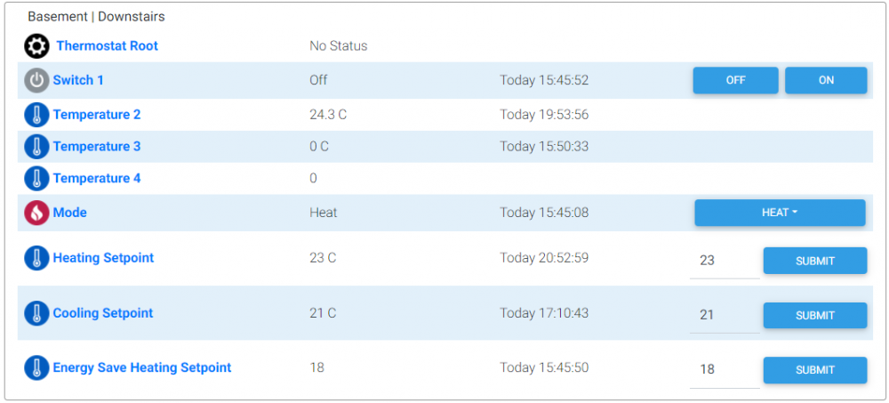

Fermate Skrevet 2. april 2021 Forfatter Skrevet 2. april 2021 Startet på Heatit Varmekabel termostatene i går. Gikk ganske greit å ta dem iut av det gamle zwave nettet og inn i det nye men WTF. Hvor er det blitt av Gulv temperaturen?!?! Den er jo ganske vesentlig da! Mener det var sånn i HS3 før en kjørte FW upgrade? Noen som har noe trix / info her? Siter
Fermate Skrevet 3. april 2021 Forfatter Skrevet 3. april 2021 OI Men den siste Heatit Termostaten kom inn med alle temperaturene?!?! WTF?!? WTF?!?! Siter
