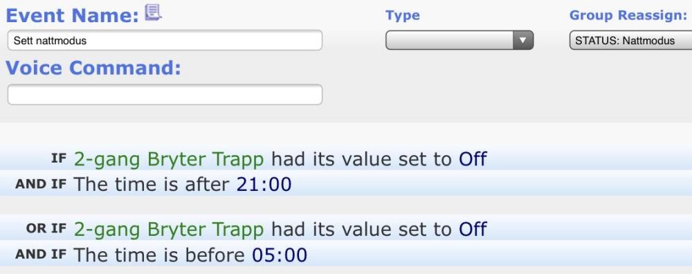

1 time siden, SteinarH skrev:
Jeg prøver å få en forståelse av denne tidsstyringen, men har litt utfordringer med hvordan man skal definere døgnskifte. Finnes det en god forklaring på dette?
«Before XX:XX» betyr fra kl 00:00:01 til kl XX:XX. «After XX:XX betyr fra kl XX:XX til kl 23:59:59.
Så dette betyr at man må lage to linjer eller eventer for døgnskifte? Har du noen eksempel.. (Litt treg på dette)
Riktig. :)
1 minutt siden, ZoRaC skrev:
Riktig. :)
Flott, da har jeg forstått det riktig :). Men det blir kanskje flere utfordringer når man skal ha forskjellig tidspunkt i helgene vs hverdager?
Skal bruke dette til å styre ovner og gulvvarme, og ønsker at tidspunkter for innslag av nattsenking skal være forskjellig i helgedager kontra hverdager. I dagens Nobø-system, fungerer dette sømløst.
