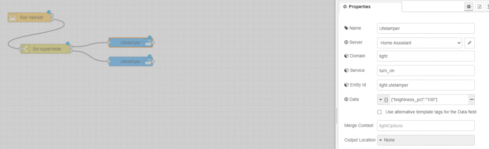

Bjonness Skrevet 31. mars 2021 Skrevet 31. mars 2021 Hei, Har 2 problemer jeg trenger litt hjelp til. 1. Tibber stopper/fryser iblant over flere dager, men starter av seg selv igjen. Noen som vet hvor jeg kan finne noe logs for å feilsøke videre? 2. Jeg styrer 3 utelamper via HA/Node-red. En sjelden gang iblant så kommer ikke kommandoen fram, så et av lysene lyser ikke/skrur seg ikke av. Noen som har noe forslag til hvordan jeg kan verifisere at de går på, og om de ikke gjør det sende kommandoen på nytt? Siter

Bjonness Skrevet 31. mars 2021 Forfatter Skrevet 31. mars 2021 1 time siden, stigvi skrev: Jeg antar du ikke har rele koblet direkte til datamaskinen så hvordan styrer du lyset? Hei, det burde jeg selvfølgelig fått med. Bruker ZHA med Conbee 2, og skal styre 3 stk Philips hue E27 pærer Så ligger alle 3 lysene i en light group. Siter
Kim123 Skrevet 8. april 2021 Skrevet 8. april 2021 Jeg bruker ikke red node, men lysene har attributes. Da kan du sjekke brightness. Du kan jo feks lage en hjelper med navn input_number.utelys_skal_verdi. del utelysene ut av gruppen, så kan du sjekke opp om light.utelampe1 stemmer overens med brightness. Brightness bruker forøvrig 0-255 i verdi, hvor 255 er 100%. Siter
Bjonness Skrevet 12. april 2021 Forfatter Skrevet 12. april 2021 På 8.4.2021 den 20.33, Kim123 skrev: Jeg bruker ikke red node, men lysene har attributes. Da kan du sjekke brightness. Du kan jo feks lage en hjelper med navn input_number.utelys_skal_verdi. del utelysene ut av gruppen, så kan du sjekke opp om light.utelampe1 stemmer overens med brightness. Brightness bruker forøvrig 0-255 i verdi, hvor 255 er 100%. Takk for tips, prøver dette om det litt enklere jeg gjorde nå ikke fungerer. Satt nå opp at den gir beskjed om å skru av/på 2 ganger med 10 sekunder delay. Tror det skal funke. Fungerer jo 99% av gangene fra før av. Noen som vet hvordan jeg kan feilsøke tibber koblingen min? Siter
