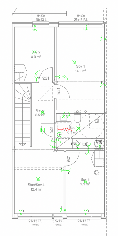

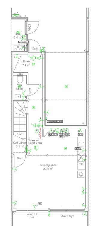

Setter pris på eventuelle forslag til endringer og tilvalg på vedlagte tegninger som er delt av elektriker, slik at jeg kan få delt dette videre. På elektrikers forslag er det kun ett datapunkt (ved TV, hvor ISP sin fiber kommer inn).

13 timer siden, Poke skrev:
Hva er «must have» dersom man skal gjøre smarte valg under byggeprosessen for å ikke være begrenset etter ferdigstilling?
Det kommer veldig an på hva du skal gjøre. Hvor langt skal du gå? ;)
Jeg ville som minimum satt doble CAT6 til alle rom.
Da vi bygde om la vi inn trekkerør til veggkasser der vi felte inn Multisensor 6. Vi bruker Z-wave (og noe Zigbee) og er godt fornøyd med det.
Jeg fikk også lagt trekkerør til alle vinduskarmer for å få styrt rullegardiner og lameller.
Du kan fint stole på meshingen til Z-wave og Zigbee. :)
Du kan også stole på Tibber for el-billading. Selvfølgelig er det fint med lokal styring, men det forutsetter at du har infrastukturen i orden først.

Trekkerør til alle mulige stedet du potensielt kan tenke deg å ha nettverk eller annet senere. Trenger ikke få dem "fylt" med noe - bare ha muligheten til senere å enten trekke selv eller får noen til å gjøre det. Det er kun nå du har muligheten til å sikre framtidig skjult anlegg.
Et lite tips fra en nettverksmann - beste plassering av WIFI aksesspunkt er i taket...
Tenk også på skjult anlegg til TV, høytalere osv.  Det er veldig pent med vegghengt TV uten noen synlige kabler f.eks.
Innfelte Bakhøytalere og/eller takhøytalere? Kun nå du har mulighet. Det trenger ikke en gang lages hull i tak/vegg til det, bare få lagt rør til der det KANSKJE kan gi mening å få ut en kabel en gang, og mål godt opp så har du røret klart den gangen du trenger det.
Og ellers vil man jo helst IKKE ha fiber inn ved TV. Hvorfor skal du ha masse tekniske bokser rundt TVen i stua? De bør jo stå i teknisk rom eller teknisk skap. og så trekker man bare opp den ene kabelen som trengs for dekoder.
Et annet tips jeg selv skulle ønske jeg hadde fått før vi renoverte huset for et år siden:
Utelys - mange elektrikere vil selge deg et "sol-ur" som står i sikringskapet. Det er dyrt og helt unødvendig .Ett eller flere zigbee eller z-wave smartrele som styrer alt utelyset  er bedre, så kan smartHUBen du velger styre lys basert på solnedgang/soloppgang. Og/eller bevegelse. Billigere og mer fleksibelt enn å velge gammeldagse elektrikerløsninger.
