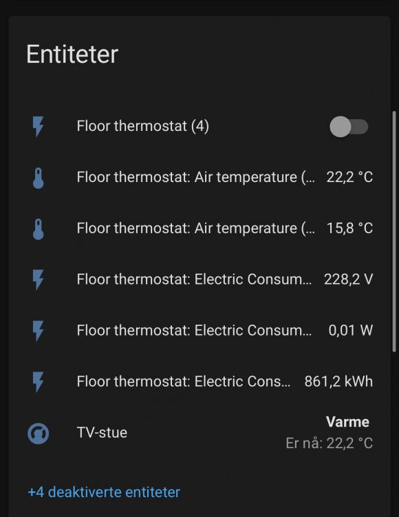

Mathias Skrevet 9. april 2021 Skrevet 9. april 2021 Hei Har endelig tatt meg bryet med å flytte zwave-integrasjonen til standard zwave til zwave-js i HA. Meget fornøyd, spesielt med hastighet og stabilitet som forbedret seg fra bra til veldig bra i mitt nettverk. Alt fungerte i grunn helt fint og alle enheter ble med over uten veldig mye styr, annet enn en liten gjennomgang på navngivning av entiteter. Men min Z-TRM2fx termostat fungerer ikke som den skal. Jeg får opp alle entiteter som tidligere inkludert Climate-entiteten, men "Satt temperatur" (Set temperature) vises ikke når jeg går inn termostaten og jeg finner ikke ut av hvordan jeg evt skal kunne fikse det. Noen her som har vært borti dette og har en løsning på det? Siter
henlagt Skrevet 9. april 2021 Skrevet 9. april 2021 (endret) Jeg har også migrert mine z-trm2fx over. Har du restartet ZwaveJS og HA etter migreringen? Hos oss er det problemer med at den viser feil temperatur, samme som har vært problem med z-trm2fx i alle zwave integrasjoner. Den viser rom-sensor (som ikke er tilkoblet) istendefor gulvvensor. Dette har jeg løst med å bruke Simple Thermostat Card hvor jeg har skjult "current temperature" og valgt hvilken entitet den skal vise manuelt: entity: climate.vk_treningsrom hide: temperature: true state: true sensors: - entity: sensor.vk_treningsrom_temperature name: Temp - entity: sensor.vk_treningsrom_power name: Strøm control: hvac: cool: false preset: none: name: Comfort type: 'custom:simple-thermostat' Card'et ser da sånn her ut: Endret 9. april 2021 av henlagt Siter
Mathias Skrevet 9. april 2021 Forfatter Skrevet 9. april 2021 henlagt skrev (På 9.4.2021 den 13.26): Jeg har også migrert mine z-trm2fx over. Har du restartet ZwaveJS og HA etter migreringen? Ekspander Ja, har restartet opptil flere ganger Ingen endring å spore... Siter

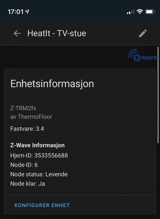

Mathias Skrevet 9. april 2021 Forfatter Skrevet 9. april 2021 henlagt skrev (På 9.4.2021 den 14.16): Hvordan ser device info ut? Ekspander Siter
slippern Skrevet 9. april 2021 Skrevet 9. april 2021 Mathias skrev (På 9.4.2021 den 14.59): Hvordan gjør jeg det i zwave_js? Ekspander Om du bruker zwavejs-mqtt addon, så går inn i zwavejs kontrollpanelet, velger noden, trykker på avansert og velger re-interview. Usikker på om man har kontrollpanelet på den andre zwavejs-addon da.. Siter
henlagt Skrevet 9. april 2021 Skrevet 9. april 2021 Jeg ser du har firmware 3.4, det er ikke nyeste og kan være relatert. Det har vært endel trøbbel med disse og det er anbefalt å oppgradere de til firmware 3.6 Siter

Mathias Skrevet 9. april 2021 Forfatter Skrevet 9. april 2021 henlagt skrev (På 9.4.2021 den 15.06): Jeg ser du har firmware 3.4, det er ikke nyeste og kan være relatert. Det har vært endel trøbbel med disse og det er anbefalt å oppgradere de til firmware 3.6 Ekspander Hvordan får jeg oppgradert, da? OTA er ikke mulig fra HA så vidt jeg vet. Siter

Venin Skrevet 9. mai 2021 Skrevet 9. mai 2021 PR er laget som fikser problemet med at den bruker feil temperatur: https://github.com/home-assistant/core/pull/50317 Men oppdateres temperatur og Watt hos dere? Jeg må manuelt gjøre en zwave_js.refresh_values for å oppdatere selv om den er satt til å rapportere hvert minutt. Andre som har samme problem her: https://github.com/home-assistant/core/issues/46175 Siter
