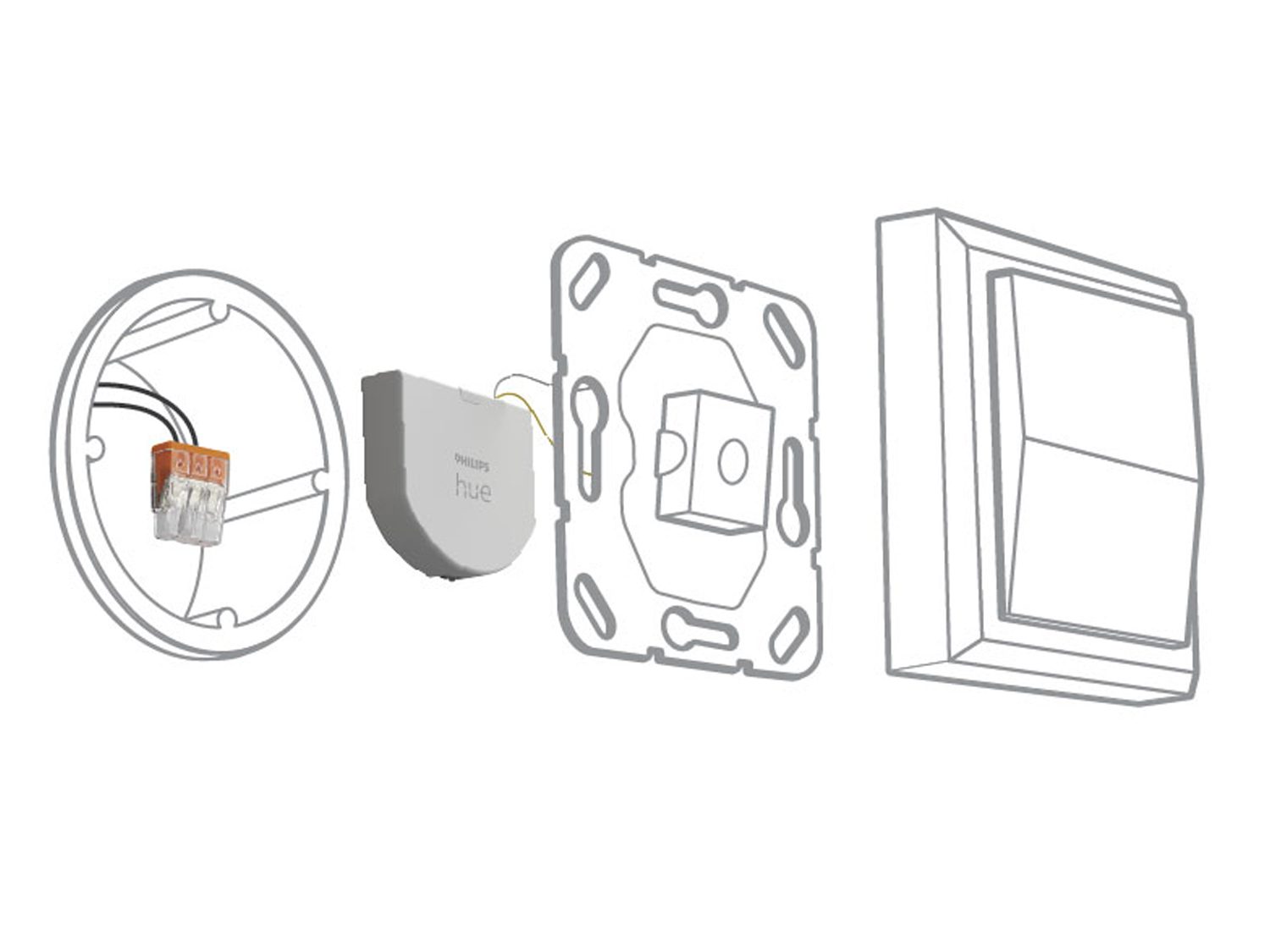

Ny sak fra Philips Hue, men jeg er usikker og lurer på om andre har vurdert den?
Egentlig burde det vært hjul (dimming) og trykkbryter (modus).
Jeg har nå Fibaro-bryter bak Elko-bryteren. Problemet er jo når det er besøk så trykker de.
Hva gjør dere andre med mye Philips Hue?

Jeg driver og totalrehabiliterer boligen. I de rommene jeg har tatt så langt så er lysene koblet på en egen lyskurs og er ikke koblet på tradisjonell bryter. Jeg bruker dimmerkontrollen fra Philips monternt i Elko pluss rammer.
Bak dimmerkontrollen har tomme veggbokser med rør til lyspunktene for fremtidig flekisbilitet. Så jeg har byttet ut dimmerne jeg har med denne nye modulen fra Philips. Så langt heller jeg mot å beholde deg jeg har.
Her er ulike fordeler og ulemper slik jeg ser det:
- Kostnad med å bytte ut
-  Modulen har begrenset funksjonalitet i forhold til dimmerkontrollen
+/- Ikke mulig å ta med seg bryteren
+ Vil nok se penerer ut med tradisjonell bryter

Litt uventet "arvet" vi en haug med Trådfri-pærer fra forrige eier av hytta, uten at jeg har funnet noen kontrollere av noe slag.  Pærene står i armaturer som er kablet opp som ordinære lamper bak standard Elko brytere.  Er helt fersk i dette gamet men har nå fått opp zigbee2mqtt og også bundet pærene til noen Trådfri brytere (E1743).  Det funker jo helt flott med styring både fra home assistant og fra Trådfri-bryter, og fremdeles fra Trådfri-bryter om z2m skulle være nede.
Men Elko-bryterne ved siden av dørene til de aktuelle rommene er fremdeles en liten brukergrensesnitt-utfordring.  Praktisk for å få resatt pærene, men ikke så praktisk når noen bruker dem til å slå av lyset...  Som jo virker ganske logisk for de fleste.
Så disse hue switch modulene virket som en perfekt oppgradering.  Men nå har jeg fiklet en liten stund og begynner å lure litt. Jeg klarer ikke å binde dem til pærene, hverken som individuelle endepunkter eller som gruppe.  Så de gjør jobben så lenge z2m og ha kjører, men ikke ellers.  Det er selvsagt et mål at det skal kjøre nær 100% av tiden, men jeg har nok grå hår til å innse at dette vil feile en gang.  Mest sannsynlig når behovet er størst.
Er det noen andre som har erfaringer med disse Hue Switch modulene?  Er det korrekt at binding ikke funker?  Eller gjør jeg noe galt?  Hvilke andre alternativer finnes?  Tenker primært på tilsvarende løsning der Elko-bryteren beholdes med smartere funksjon.

En annen lite gjennomtenkt detalj med disse er at de ikke forteller hvilken stilling bryteren har.   I "rocker" modus sender de både "press" og "press_release" events hver gang bryteren slås av eller på.  Det gir jo en grei trappefunksjon sammen med mapping til "toggle" av lyset, men jeg skjønner ikke hvorfor de ikke samtidig kunne forelle om bryteren er lukket eller åpen. Det burde jo vært en smal sak.  Og det er nyttig info i en del sammehenger.
Siste klage for i dag: De er kanskje ikke så store, men de kunne nå gjerne vært enda litt mindre.  Ville lure en inn i en "76 PH" koblingsboks  ( https://proff.elko.no/koblingsboks-76/koblingsboks-76-ph-article1537-716.html ), men selv uten en av klemmene var det akkurat ikke plass.  Det gikk til slutt etter å ha filt et spor for koblingsboksskruen i Wall Switch modulen.  Men det er et unødvendig stort kretskort med veldig mye plast rundt.  OK, jeg kan akseptere at den plasten skal isolere denne fra omgivelsene.  Men noe mindre kunne den nå ha vært.
