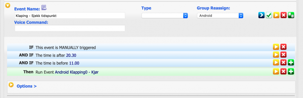

Ny if-then-else «utfordring»
Hver gang døren åpnes kjøres en event som igjen kjører denne:
1938400092_Skjermbilde2020-03-23kl_17_04_05.thumb.png.cb38f590435f35ee5a7e08ce4d1eb07a.png
Men hvorfor «trigger» den selv om klokken er før 20:30?
Garantert veldig logisk, men...
Egentlig ville jeg hatt den avgrenset til mellom 8-10 og 20:30-22:30, men la oss begynne med denne.
Her har du skrevet at den skal kjøre ved manuell trigging hvis klokken er etter 20:30 og før 11:00. Ulempen at det er ikke noe klokkeslett som fungerer i mitt hode. Du sier egentlig at hvis tiden er større enn 2300 og samtidig mindre enn 1100 så skal den kjøre.
Jeg er egentlig overrasket over at den kjører i det hele tatt. Nå har jeg ikke stålkontroll på HomeSeer og dens tolkning av AND og OR i if-setninger siden jeg har opplevd mye ulogisk i løpet av den stunden jeg har brukt det. Det er best å dele opp ting i mange små logiske enheter. Ulempen er at det fort blir uoversiktlig.
Her ville jeg ha hatt 2 events:
  •  If manually triggered And if time is after 20:30 Then run event Android Klapping
  •  If manually triggered And if time is before 11:00 Then run event Android Klapping
Begge disse blir trigget fra "hovedevent"
Det finnes ikke noe tidspunkt som er etter kl. 20:30 samtidig som det er før kl. 11:00.
  • Haha 1
Som de over sier...
MEN, grunnen til at det kjører uansett er at du ikke har krysset av «only IF event conditions are true» i den «run another event»-actionen i eventet som kaller denne. :)
