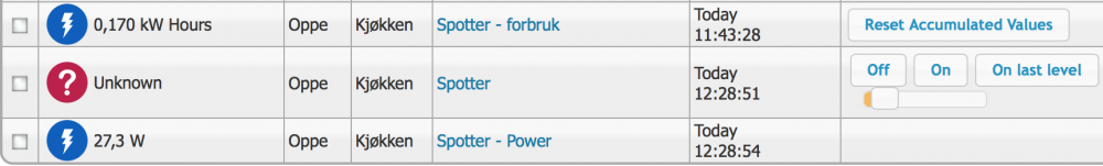

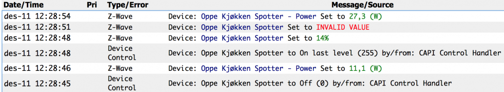

Funker lysene slik de skal da? Altså: Er dette et problem som kun eksisterer i HS3-loggen? Jeg får også "INVALID VALUE" i loggen, men lever for så vidt greit med det :)

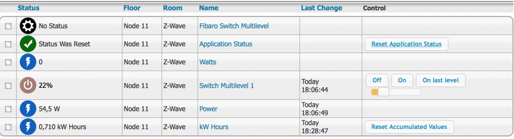

Ja, de fungerer som de skal, både med bryter og fra HS, men status blir da stående feil i HS. Det ser ut til at riktig verdi blir sendt, men en invalid kommer rett etterpå, og HS velger å bruke denne.

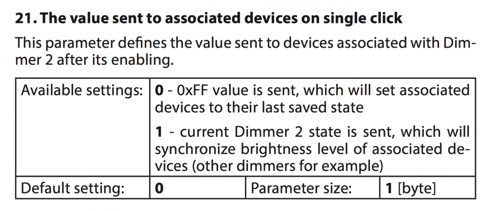

Prøvde også å endre parameter 21 istad, for å se om rapporteringen tilbake ble forskjellig, men kunne ikke merke noen forskjell.
Antar denne bare gjelder ved bruk av bryter.

Takk for tips! Det fungerte utmerket å oppgradere til beta-versjonen (3.0.1.96). Mente du egentlig 3.0.1.95 forresten?
Nå får jeg riktig status tilbake i HS

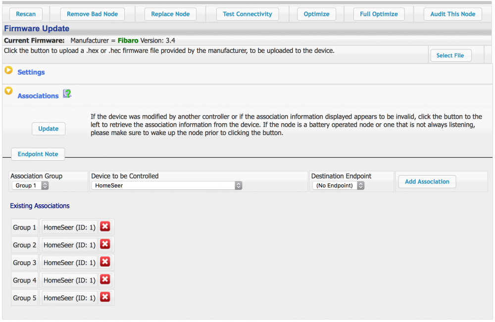

Så jeg forsøkte å legge inn dette på kjøkkendimmeren. Group 5 assosieres med Nodenummer til spisestue.
Fra før er kun Group 1 assosiert med Homeseer.
Et klikk på S2, og det fungerer faktisk! Men ikke dimming, kun av og på (100%).
Så jeg sletter denne assosiasjonen, slik at assosiasjonslista viser kun en assosiasjon på Group 1 igjen.
Deretter legger jeg inn Group 5 på nytt, mot spisestue-node, men denne gang med Destination Endpoint 1.
Dette blir ikke lagret ser det ut til i Homeseer. Lista over assosiasjoner viser ingenting på Group 5
Men S2 fungerer fortsatt som av/på bryter.
Eneste måten jeg klarte å få denne assosiasjonen vekk på, var ved å ekskludere, og re-inkludere dimmeren.
Her må det være opptil flere bugs såvidt jeg kan skjønne?
  Moskus skrev (På 17.12.2016 den 10.42):
HomeSeer leser kun det som blir satt i enheten. Hva skjer hvis du trykker på "Update"-knappen under "Associations"?
Ekspander
Den viser fortsatt Group 1 som er assosiert med Homeseer.
Ingenting annet. Men S2 fungerer mot noden jeg satte tidligere. (on/off, ikke dimming)

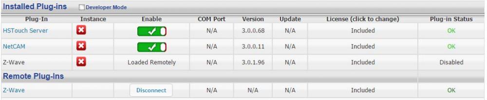

Når jeg oppdaterte plugin til siste beta så ser det sånn ut i Installed Plug-ins.
Er det sånn det skal være? Skal den ikke komme opp i den normale listen med versjon osv?

Upptäckte att den ena Endpoint inte blev slettet men gjorde det utan att detta hjälpte, nu står alla Group 1-5 mot Homeseer ID=1.

Lösningen var att endast ha Group 1 associerad till Homeseer ID 1.
Efter detta fungerar det perfekt.
