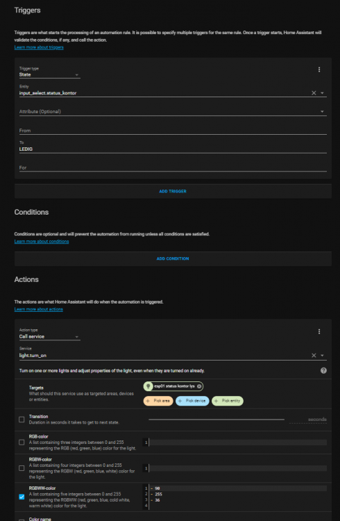

Edit: Etter tips fra @stigvi. Slik ser det ut i Visual editor:
Beklager at det ble litt smått...

Tips: Du kunne vist hvordan det ser ut i UI editoren også. I tilfelle en misliker yaml sterkt 😉
Enig. Har lagt det til i forrige innlegg.
Er vel bare en gammel vane fra tiden da man helst brukte YAML i stedet for UI :)
