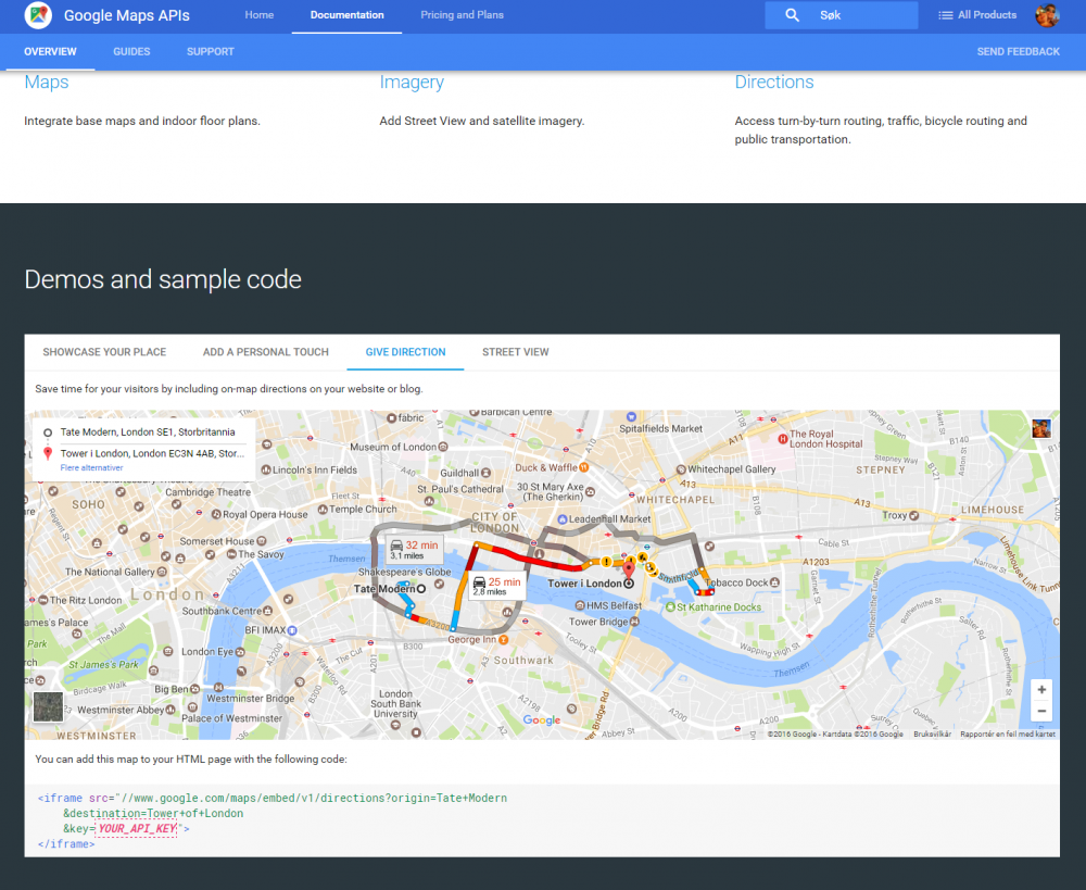

Actibus Skrevet 12. desember 2016 Skrevet 12. desember 2016 Noen som har fått til å vise google maps med trafikkinfo for en viss strekning i HSTouch? Med google now på telefonen så viser den hver dag beregnet tidsbruk til jobb, hadde vært kult å hatt det på en skjerm i huset også Siter
Lazarus Skrevet 12. desember 2016 Skrevet 12. desember 2016 Noe sånn som dette? https://developers.google.com/maps/documentation/embed/ Siter

Actibus Skrevet 12. desember 2016 Forfatter Skrevet 12. desember 2016 Kan virke den som Lazarus nevner, men når jeg tester, lager en html fil i HS/html og laster denne i HSTouch så får jeg feilmelding på at den må være HTTPS, samme i IE, men ikke i Chrome.. The Google Maps API server rejected your request. Requests to this API must be over SSL. Load the API with "https://" instead of "http://". Siter
Lazarus Skrevet 12. desember 2016 Skrevet 12. desember 2016 Actibus skrev (På 12.12.2016 den 15.14): Kan virke den som Lazarus nevner, men når jeg tester, lager en html fil i HS/html og laster denne i HSTouch så får jeg feilmelding på at den må være HTTPS, samme i IE, men ikke i Chrome.. The Google Maps API server rejected your request. Requests to this API must be over SSL. Load the API with "https://" instead of "http://". Ekspander Prøv med "https://www.google.com/maps/embed/v1/directions?origin=Tate+Modern&destination=Tower+of+London&key=YOUR_API_KEY" du kan nok også bruke den som url direkte... uten å lage en iframe og alt det... Siter
Actibus Skrevet 12. desember 2016 Forfatter Skrevet 12. desember 2016 Med https timer den bare ut, og uten iframe kommer det feilmelding fra google om at den må plasseres i en iframe Siter
Lazarus Skrevet 12. desember 2016 Skrevet 12. desember 2016 Bruker du https mot siden du har iframe i? Siter
Actibus Skrevet 13. desember 2016 Forfatter Skrevet 13. desember 2016 Det er HS serveren den ligger på, må vel kanskje aktivere ssl på den for at det skal virke? Siter
Lazarus Skrevet 20. desember 2016 Skrevet 20. desember 2016 Actibus skrev (På 13.12.2016 den 5.52): Det er HS serveren den ligger på, må vel kanskje aktivere ssl på den for at det skal virke? Ekspander Jeg testet i OpenHAB nå og dersom jeg bruker HTTPS til å laste html fil så virker det . Fikk du testet noe mer? Siter
Actibus Skrevet 21. desember 2016 Forfatter Skrevet 21. desember 2016 Har ikke hatt tid ennå, men timet bare ut om jeg skrev https. Det rare er jo at i Chrome virket det uansett (selv uten https), men ikke i IE og HSTouch (IE basert?) Siter
Lazarus Skrevet 21. desember 2016 Skrevet 21. desember 2016 Kjører du et offisiellt sertifikat? Flere av disse innebygde webview liker dårlig self signed sertifikat eller andre sertifikatfeil, som feil hostname eller utgått. Siter
Actibus Skrevet 21. desember 2016 Forfatter Skrevet 21. desember 2016 Kjører serveren uten ssl i utgangspunktet, har ikke hatt tid til å prøve å lage et sertifikat og prøve å kjøre den med ssl ennå. Håper jeg får litt tid i romjula til å fikle videre med dette Siter
Lazarus Skrevet 21. desember 2016 Skrevet 21. desember 2016 Actibus skrev (På 21.12.2016 den 5.52): Det rare er jo at i Chrome virket det uansett (selv uten https), men ikke i IE og HSTouch (IE basert?) Ekspander Hum... jeg får ikke Chrome til å fungere uten HTTPS... Actibus skrev (På 21.12.2016 den 7.13): Kjører serveren uten ssl i utgangspunktet, har ikke hatt tid til å prøve å lage et sertifikat og prøve å kjøre den med ssl ennå. Håper jeg får litt tid i romjula til å fikle videre med dette Ekspander Jeg vil tro de andre nettleserene blir fornøyde når SSL er satt opp. Mine er samarbeidsvillige nå. Angående SSL så er det noe info her. Siter

Actibus Skrevet 23. desember 2016 Forfatter Skrevet 23. desember 2016 (endret) Får frem siden med https nå, men siden IE/HSTouch gir sertifikat error, vil den ikke vises i HSTouch Den liker nok ikke self signed certificates Endret 23. desember 2016 av Actibus Siter
Lazarus Skrevet 23. desember 2016 Skrevet 23. desember 2016 Actibus skrev (På 23.12.2016 den 12.18): Får frem siden med https nå, men siden IE/HSTouch gir sertifikat error, vil den ikke vises i HSTouch Den liker nok ikke self signed certificates Ekspander Set opp letsencrypt.org. da får du offisielt sertifikat(gratis). Se noe info her. https://letsencrypt.org/ https://letsencrypt.org/how-it-works/ Siter
