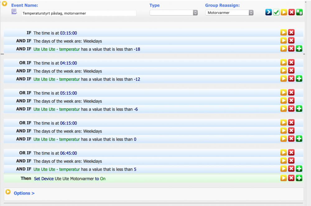

Har satt opp et event som sjekker temperaturen ute ved forskjellige klokkeslett, og trigger påslag av motorvarmer basert på dette.
Alle tidene er basert på at jeg skal dra kl 07:15, som stort sett er rutinen.
Men det er ikke så elegant å måtte endre alle tidene i event dersom avreisetidspunktet endre seg. Er det mulig å lage en virtual device basert på klokkeslett, f.eks? Evt andre mer elegante løsninger på dette?

Har du mulighet til å lage en bryter med flere forskjellige valg?
Min vekkerklokke i domoticz består av en dummybryter med 6-7 predefinerte klokkeslett, så leser forskjellige events av denne bryteren for å finne riktig tidspunkt for aktivering av event.
Du kan endre startklokkeslett med scripts, men da må du splitte det opp i flere Eventer. Og så er det et problem. Du kan ikke ha flere conditions.
Men det er mulig dette er enklest løsbart med plugin'en Easy Trigger.

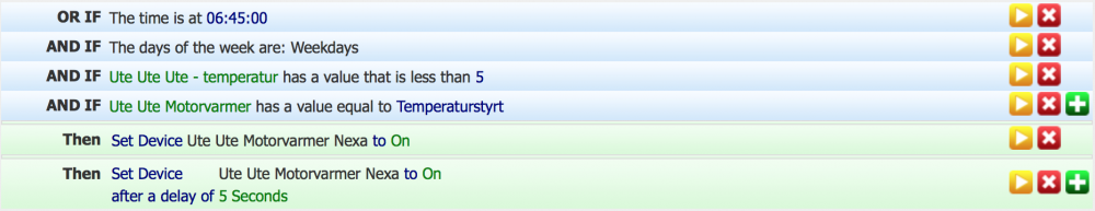

(glemte å legge dette inn i event over), sånn ser det ut nå:
