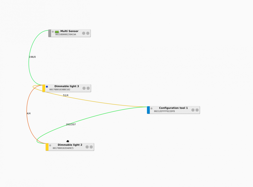

Kjører et oppsett med Conbee og noen Xiaomi multi sensorer, dette fungerer greit når sensorer er nære Conbee.
Men jeg har aldri fått disse til å meshe/route. Kun routes direkte til Conbee. Er dette et problem med disse sensorene?

Kom plutselig på at jeg hadde noen Hue Bulbs som ikke var i bruk. Koblet disse til Conbee nettet og ikke min Hue Gateway da ble det bra signal og de gi imot en Hue Bulb som var i nærheten.
Xiaomi / Aqara er kjente for å ikke snakke med en god del zigbee rutere. Usikker på om det er pga de ikke klarer å rute gjennom de Elko og Ikea ruterne jeg har i uset, eller om signalkvaliteten er såpass bra til controller (conbee II) at de ikke trenger det.
