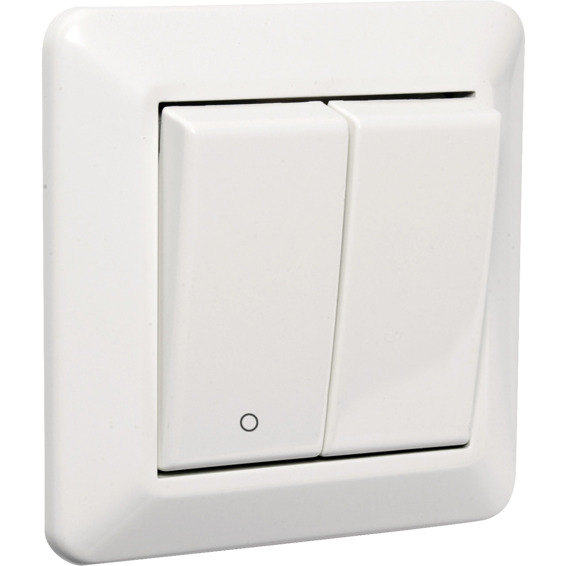

Kan i alle fall svare på deler av spørsmålet ditt da vi har byttet fra en veldig ligende dimmer. På bad så er det et krav med to-polet brudd ved utskiftbare lys. Vi løste dette ved å sette inn Fibaro Dimmer 2 i tillegg til en 2+1 bryter med impuls til høyre og to-polet brudd til venstre.

Men en 2+1 bryter med impuls + en Dimmer 2 burde fungere fint da.  Takk for tips. 🙂

Men en 2+1 bryter med impuls + en Dimmer 2 burde fungere fint da.  Takk for tips. [emoji846]
Ellers er ikke dette et krav til ikke-utskiftbare lys, så hvis du bytter til integrerte led downlights så slipper du unna med 1-polet enkel bryter med impuls :)
