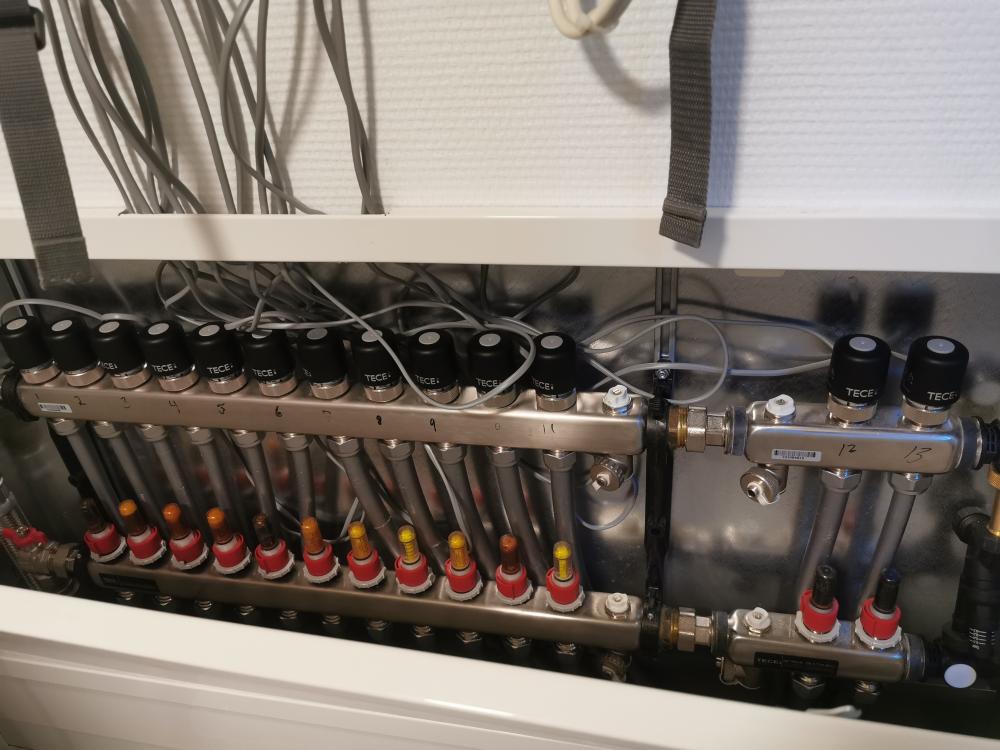

Jeg har en viftekonvektor som ble koblet fra for noen måneder siden og erstattet med gulvsløyfer.
Den har to elementer som i utgangspunktet er seriekoblet, en stor nede som er skråstillt og en mindre øverst. Hos meg varmet begge disse og hentet varme fra fordeler fra bergvarmepumpen.
-husk at viftekonvektorer krever høyere temperatur enn gulvvarme for å avgi varme. Det betyr at bergvarmepumpen må produsere høyere temperatur. Besparelsen på strømregningen vil  dermed avta for heleoppvarmingen av boligen, selv om du skulle ha gulvvarme andre steder. Om du ikke har samme type oppvarming i hele huset ville jeg på sikt planlagt rør i gulvet. Da sparer du mer strøm.
-viftekonvektorer med to varmevekslere kan splittes slik at den ene varmer og den andre kjøler. De har da typisk to ventiler som åpner for flow. Kanskje du ville vert bedre tjent med å kontrollere viftekonvektoren fremfor ventilene, det er jo unødvendig med flere ventiler etterhverandre! Du har jo en vifte som skal gå og der. Leverandører av viftekonvektorer har ofte utbyttbare moduler for at de skal kunne styres eksternt.
-ikke stol på at rørleggeren din har den beste løsningen, de tilbyr ofte produkter de har kjenskap til, ikke nødvendigvis det beste for deg.
-Kiss - Keep it simple stupid!
