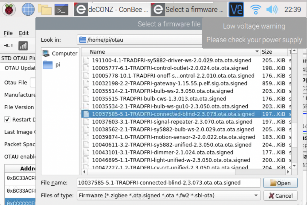

Dette må du heller se litt an. Etter en omstart av deconz kan det gå litt tid før den oppdager gardinene. De er batteridrevne og sender ikke data uten at det er nødvendig. Pass også på at de har siste firmware. Det hjalp mye på mine. Du kan oppdatere de fra deconz.
Har versjon 2.0.073 av gardinen. Kan heller ikke se noen nyere versjon i Deconz. Kjørt update i Python også.
