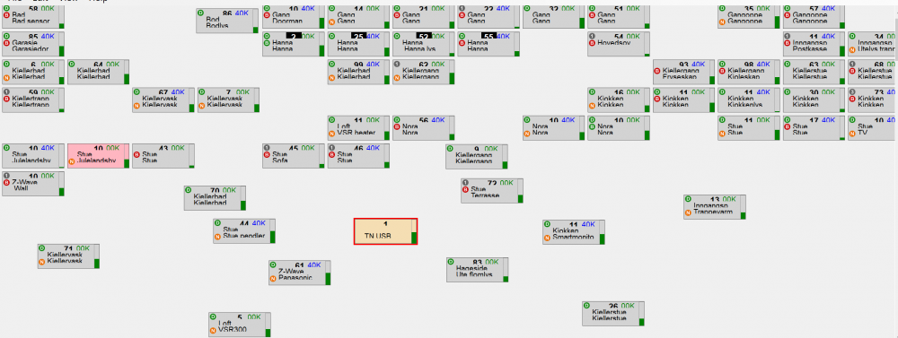

Jeg har sett litt på nettverket gjennom Z-seer+ og der ser jeg at ganske mange devicer har de "villeste" ruter. Devicer like i nærheten av z-wavekontrolleren hopper via 4-5 andre devicer og gjerne en omtur via utelampa. Har forsøkt å kjøre optimalisering både gjennom z-seer og plug-in, men disse tilsynelatende omveiene består.
Betyr dette at jeg i praksis bør sette rutene manuelt for et best mulig resultat?
Jeg tror du har problemer med meshet ditt.
Dvs. nodene kan ikke snakke med hverandre.
Lang avstand eller vegger?
Forøvrig er z-wave begrenset til 4 hopp.
Ser du på "neighbours"? I tilfelle er det ganske missvisende, routingen i meshet vil ta ganske andre veier 🙂
Huset er ikke så stort...rekkehus med 3 etg. Z-wavekontrolleren er i midten(hver etg 40/50m2, kun trevegger). Manga av devicene som har mange(4) hopp er i stua/kjøkken/gang i nærmest åpen synslinje til kontrolleren(og ikke mer enn 6-7m unna). Endel av disse tar seg en tur ut, og tilbake til en wallplug(ca 1.2m fra kontroller) og så opp til kontroller.
Om jeg må gjøre ting manuelt får jeg mye å gjøre på...finnes det en god automatisk tilnærming som kan gi meg en god start, og deretter litt manuell flikking?
Endret av Fjosepose
Ser jo at optimize ikke er å anbefale...en men en kjapp restore ordnet det. Ser etter nærmere syn at det typisk er batterienhetene som har 4 hopp, men at litt manuell justering av rutene fikser på det.

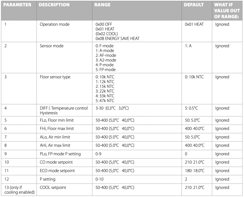

Jeg har ikke Heatit trm2m (som kan/kunne byttes til trm2fx), se helt til høyre på denne linken: https://manuals.heatit.com På disse kan man i praksis kun stille inn samme parametere som man kan i menyen på selve termostaten.
Ser ut som om jeg er prisgitt firmwaren 1.92 og hva den gir av rapporteringsintervall...

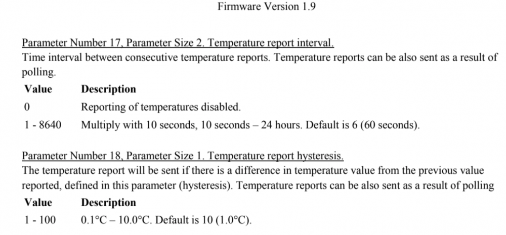

Fant en post om at det er lagt til 5 ekstra parametere...får lete litt mer.
Her er noe som stemmer sånn ca:
Skaleringen i register 17 ser ikke ut til å klaffe helt, men verdi 36 gir meg omlag avlesning en gang i minuttet. Tenker at jeg prøver med på å sette registerne til 100, og sjekke hva oppdateringsraten blir i praksis. Tviler på at parameter 18 slik den er satt default påvirker avlesningsresultatet.
