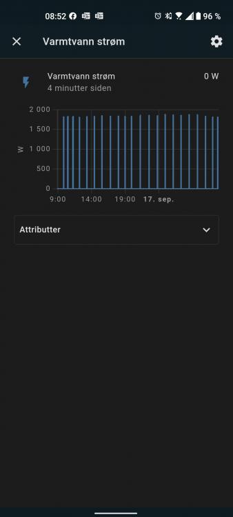

Ifølge manualen så er den rated til 10A over tid (220*10=2200watt). Det står også at den kan belastes med opptil 16A i korte perioder, som blir 3500w.
Jeg har min på varmtvannsbereder, og har vert tilkoblet et par dager. Den har bare funksjonen av eller på og max watt er 1820watt. Så i mitt tilfelle så kan den tåle om den var konstant på. Så det kommer an på hvor mye watt din varmtvannsbereder trekker.

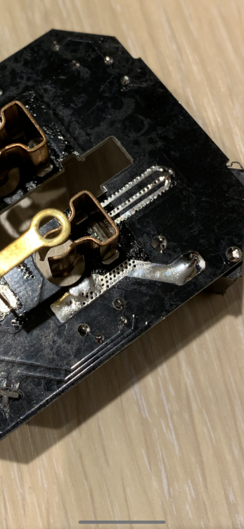

Jeg anbefaler dere til å følge med for varmgang osv når dere bruker sånne plugger til VVB. Jeg kjøpte deltaco wifi plugger og åpnet den for å se hvordan den var innvendig. En ser tydelig på bilde at det mangler loddetin fra relé(bryter) til utgangen. Hvis en belaster denne fullt tipper jeg det kunne gale

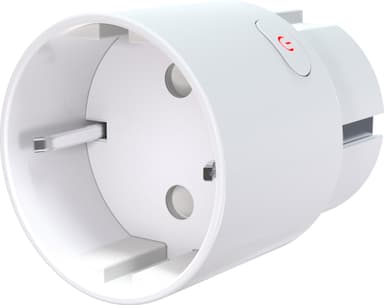

Denne her: https://www.elkjop.no/product/smarte-hjem/smart-varme-strom-inneklima/136869/apex-smart-plug er jo rimelig slank OG 16A/3860W.  Har ikke prøvd den da...
Apex Smart Plug
Den er utviklet i Norge i samarbeid med nemko og vil kutte om belastningen er for høy. I tillegg til å måle temperatur.
Uansett skal ikke slikt brukes på VVB! Skremmende å lese at folk fortsatt bruker stikkontakt og ikke fått koblet det fast. Det er en grunn det ikke er lov lengre.
Og enda verre at folk kjøper billige jallaplugger. 🙄
Denne er ikke utviklet i Norge i samarbeid med NEMKO.
NEMKO er et uavhengig organ for elektrisk materiell kontroll. De driver ikke med utvikling sammen med noen. Det ville i så fall gå på bekostning av dere troverdighet og nøytralitet.  Nei, dette er en Develco OEM-enhet der man har gjort visse tilpasninger og bl.a. fått lagt inn en av/på knapp.
Et rent bestillingsprodukt m.a.o.

Du tar dessverre feil. Her har du utdrag fra Datek sin side:
Nå er vår Smart Plug å finne i butikkhyllene hos Elkjøp, i merkevaren Apex✌️
Denne skiller seg ut som en av de minste 16A pluggene i markedet. Den er Zigbee sertifisert og kan brukes sammen med alle Zigbee 3.0-kompatible hubs/gateways. Dette er markedets sikreste smart plug utviklet i Norge, i samarbeid med Nemko. Styr lyset ditt eller annen elektronikk med pluggen💡Løp og kjøp🏃🏃‍♀️
#datek #smarthome #smartplugg
Venin skrev (3 timer siden):
Helt korrekt. Og om man leser dette riktig, så fremgår det tydelig at NEMKO er et sertifiseringsorgan, og ikke et utviklingsselskap som utvikler duppeditter i hytt og gevær!
Når Datek i sin "markedsføring" prøver seg på at "dette er utviklet i samarbeid med NEMKO", så er nok det å trekke sannheten litt vel langt. Det stemmer nok at NEMKO har hatt en viktig rolle i utviklingen av ny sertifiseringsstandard for IoT utstyr, der helt sikkert dette produktet har vert ett av mange som har inngått i testprosessen (nye standarder etableres ikke på grunnlag av ett enkelt produkt). Dette er nemlig i NEMKO's interesse og kjernen i deres forretningsvirksomhet. Men å gå derfra til å påstå at NEMKO har deltatt i utviklingen av produktet, for på den måte å sole seg i troverdigheten til NEMKO, er i beste fall en overdrivelse, i verste fall kan det være ødeleggende for Dateks relasjon til NEMKO dersom NEMKO velger å reager på å bli brukt i markedsføring på den måten.
Det er ikke vanskelig å se likheten til Develco's design, og ingen skal få meg til å tro at Develco ikke har patentert dette, og derved nok er hovedleverandør av en kundespesifisert variant som helt sikkert Datek har bestilt. Det er nemlig det som kalles OEM-business. En helt vanlig praksis. Det betyr helt sikkert også at produktet er forbedret på flere punkter. Det måtte man nok for å tilfredsstille kravene fra NEMKO, og det er bra for oss forbrukere.
Men det er langt derfra til å hevde at det er et norskutviklet produkt i samarbeid med NEMKO.
Hei
La meg få oppklare ett par ting. Denne Smart Pluggen er designet og utviklet av oss i våre lokaler i Lillestrøm. Den er produsert hos vår produsent i Kina. Den har overhodet ikke noe med Develco  gjøre, som jo er en konkurrent av oss i Datek. Develdo sin Smart Plug mini er 10A, samme med Develco Relax Smart Plug. Vår plugg er sertifisert for 16A, men klarer mer enn det.
Når vi sier utviklet i samarbeid med Nemko så er det riktig at de ikke har deltatt aktivt i utvikling. Vi har fjernet denne beskrivelsen de fleste steder, og skal sørge for å fjerne den også i resterende beskrivelser av APEX Smart Plug. Nemko har kontor et par kilometer fra oss her på Lillestrøm, og siden det er svært krevende å utvikle en så liten smart plug som garantert støtter 16A, har vi vært ut og inn hos de for tester og rådgivning.
Vi jobber med Nemko på mange måter og var blant annet de første de kjørte gjennom den nye Cyber Security Certification høsten 2020. Les mer her:
https://blog.nemko.com/cyber-security-certification-gives-competitive-advantage
Skulle det være flere spørsmål til denne eller andre av våre sensorer er det bare å tagge meg her inne.
  • Like 3
VikingOy skrev (På 18.9.2021 den 16.21):
Dette er nok feil. Produktet er 100% utviklet av oss her på Lillestrøm, og skiller seg vesentlig fra Develco sine produkter som er 10A. Vår Smart Plug er 16A.
Samarbeid med NEMKO har du rett i. Den er ikke utviklet i samarbeid med NEMKO, og dette skriver vi heller ikke noen steder vi har klart å finne. Hvis du finner dette skrevet noe sted så hører vi gjerne fra deg så vi får rettet opp.
