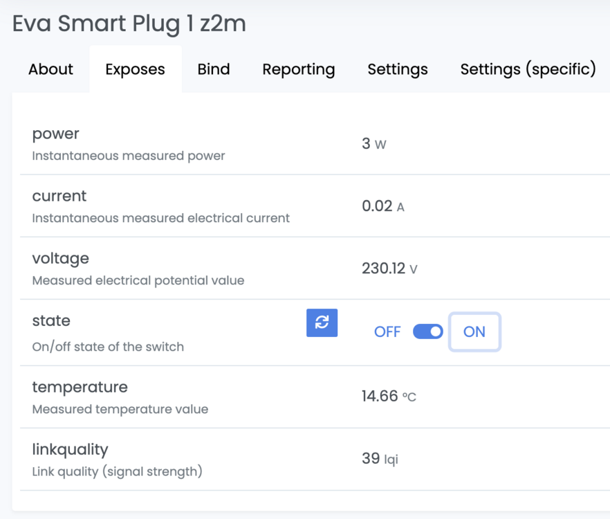

Hei. Det er riktig at vår plugg ikke inneholder chip for strømforbruk. Den er et wattmeter som rapporterer strømtrekk. Det er imidlertid i HA mulig å legge inn beregning av strømforbruk via Riemann sum integral ( https://www.home-assistant.io/integrations/integration/ ). Da får du en egen sensor du kan legge inn i den nye Energy modulen. I vår egen løsning (Eva) bruker vi slik beregning og viser nøyaktig strømforbruk for smartpluggene.

Forøvrig får man litt mer data inn ved bruk av Zigbee2MQTT i HA. Se eksempel fra en av mine:
