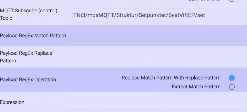

For ordens skyld, det er her du mente at jeg skulle dette den inn:

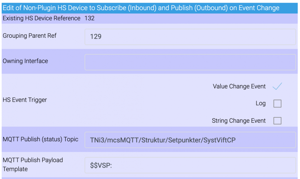

Ser ut ut til at VDen ikke klarer å publisere til broker status når jeg trykker på knappene:
Ser dog at timestamp endrer seg men "verdiene" (her står de på min) endrer seg ikke.
Jeg klarer dog å endre på disse "verdiene" fra den andre klienten.
