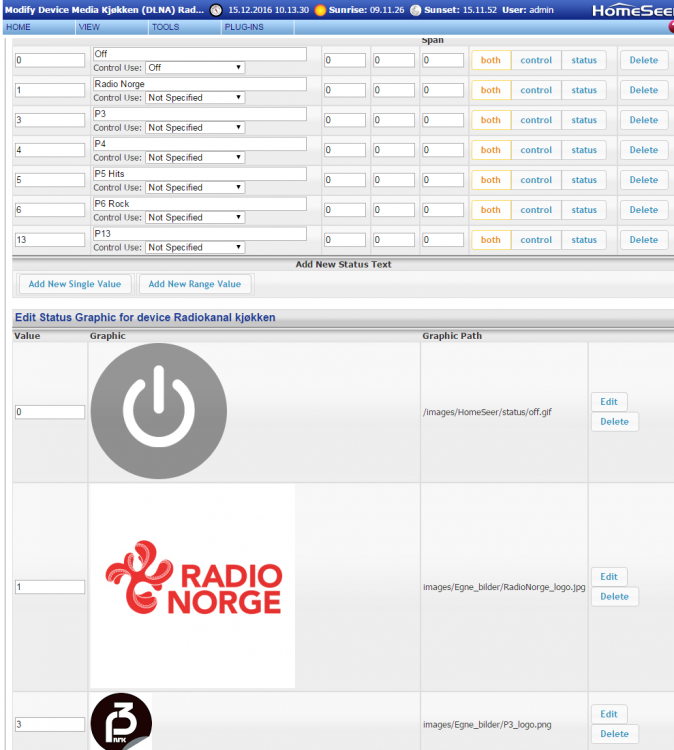

I HS har jeg laget en virtuell device for å velge blant favoritt radiokanaler. Ser sånn ca slik ut:
For hver kanal har jeg laget en event som starter URL-stream. Hvor IF er den virtuelle devicen vi lagde over. I tillegg en event for stop/off.
Har også laget en event for volum + og en for volum - og for toogle mute, men disse er for å styre fra ImperiHome.
Deretter er det bare å velge ønsket kanal fra den virtuelle devicen.
