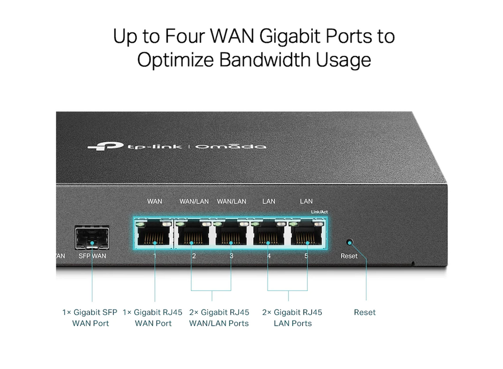

Thoriconel Skrevet 13. oktober 2022 Del Skrevet 13. oktober 2022 Hei. Når man skal dele opp Vlan 101, 102, 102 fra SPF port, kan man gjøre dette i en ruter som TP-Link ER7206 Omada? deretter koble denne sammen med en Tp link switch med Omada og assigne forskjellige vlan til forskjellige porter? Slik at man slipper switch med SFP og heller deler denne innad i ruteren? Siter Lenke til kommentar Del på andre sider Flere delingsvalg…
iotux Skrevet 13. oktober 2022 Del Skrevet 13. oktober 2022 Jeg kikket raskt på spec-en og blir skeptisk når de skal kobles til en skytjeneste. Jeg vet ikke om det er påkrevet, men bare det at det nevnes gir meg frysninger på ryggen. Jeg bruker en MikroTik CCR1009-7G-1S+ mot Altibox, og med den styrer jeg separate nett for eget bruk, IoT, DMZ og leietaker. Den leverer glatt også IPv6 i Altibox sitt nett. Det finnes veiledninger hvordan du setter opp denne mot Altibox i forskjellige forum, bl.a. denne https://freak.no/forum/showthread.php?t=313333 MikroTik har også andre modeller som er egnet til dette bruket. Siter Lenke til kommentar Del på andre sider Flere delingsvalg…
