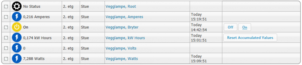

Ja, jeg ser at andre har problemer, men på Zee2 ser det ut til å fungere utmerket. Komma brukes som desimalskille, utenom på longitude/latitude av en eller annen merkelig grunn.
4 minutter siden, DiderikFrom skrev:
Og med nb_NO oppdateres ikke her devicer som får decimalskille i form av punktum, de feiler fordi min HS ikke forstår punktum lenger.
På en Zee2, satt ferdig opp av HomeSeer, så fungerer det fint:
... men dette er Off topic, og har ellers lite å gjøre med sensitiviteten på en multisensor.
